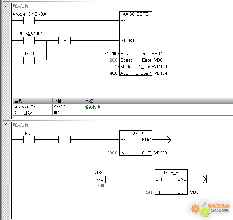

goto指令块上电就触发上升沿了吗?

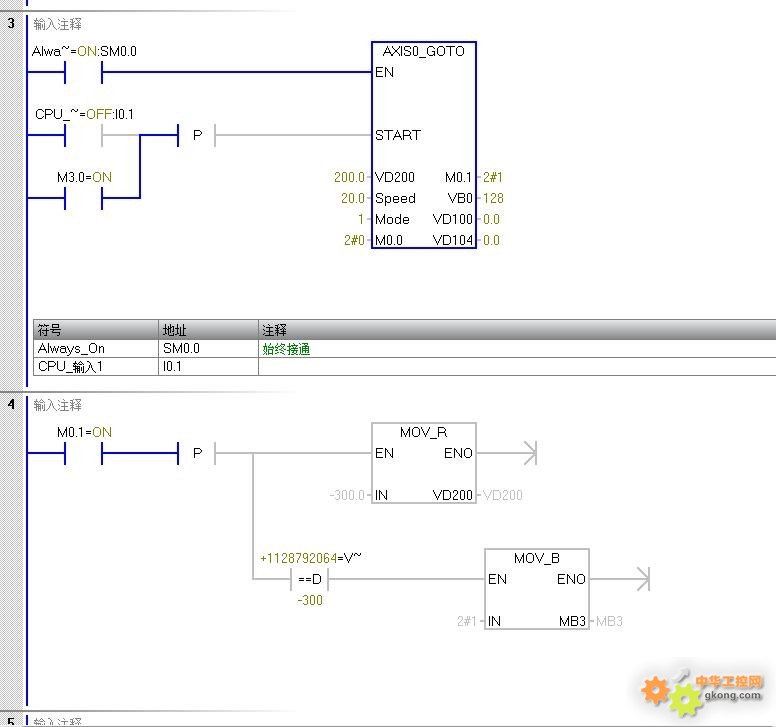

我虽然看不懂GOTO 指令 但我知道 一上电M3.0和I0.1 没动作 GOTO指令也不会动作

查下128号错误代码就知道怎么回事了

128运动轴无法处理此指令: 要么是运行轴忙于执行另一指令,要么是没有此指令的启动脉冲。
我可也可以发脉冲了呀 就是没明白为什么上升沿直接通了
