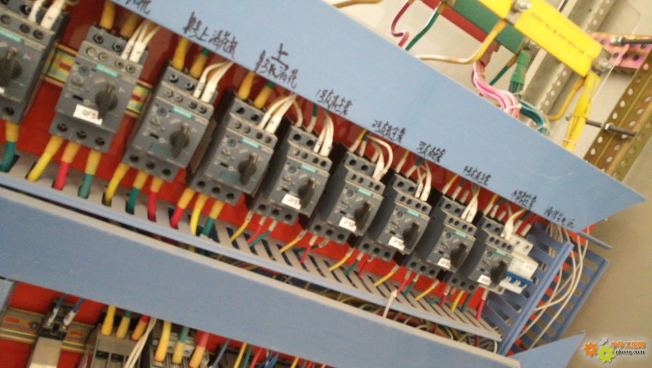

这样的空开都有什么功能?上面有两组辅助触头

辅助触头如果是与主触头同时动作的,则可以反映开关的通断状态。

带热继电器功能的断路器,用它接触器下边不用带热继。

带热保护和短路保护的,和主触头同步反馈状态。当OL信号用,也要侧面装的。

有热继电器和辅助触点

我们这里都是合闸信号,给
plc用的。也可以参与控制中去

可以当指示灯用,也可以当热过载用。

起到保护做用,要是有plc可以接到输入点做为故障用。

就是多给你的控制开关端口

把空开和热继电器集成到一起了。辅助触点和热继电器的辅助触点相同
