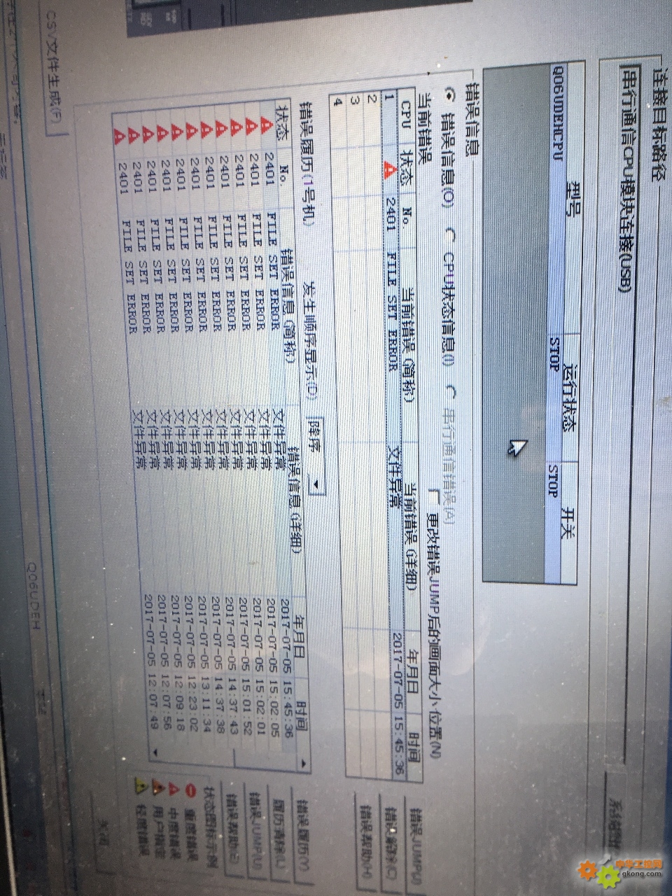

你的程序是下载到PLC哪个存储区?

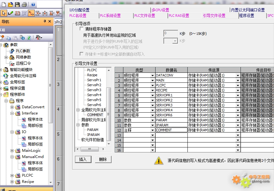

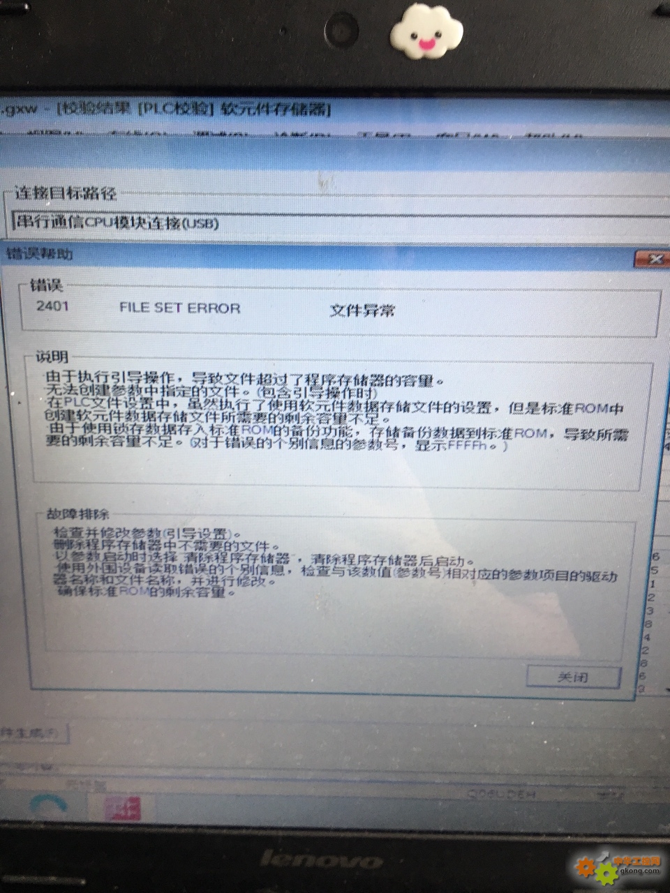

我用的别的plc的程序直接保存的,然后把程序传到新plc上就一直报警。三菱的q06plc,怎么解决啊

好像你的程序没有注册啊

你把程序注册一下就行了,没有注册下载一样不执行滴
