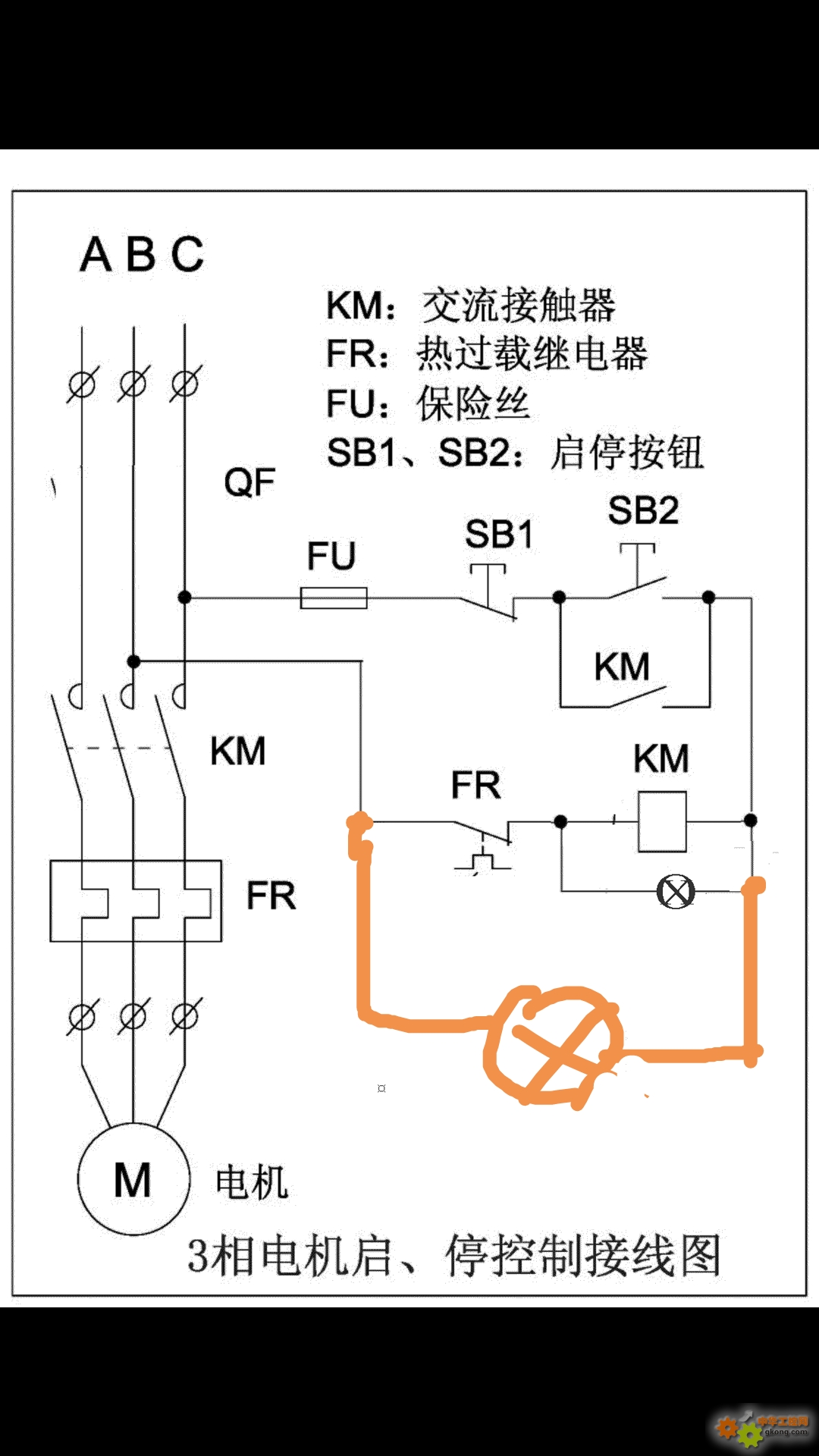

一台电动机的控制电路基础带指示灯

从配电柜到按钮柜子里要几根线?

配电柜到按钮柜是不是要4根线

“配电柜”包含哪些器件,“按钮柜”包含哪些器件;是配电柜还是控制柜、控制箱,是按钮柜还是按钮盒、或按钮面板。
顶楼所给图不是接线图;SB1、SB2:停止按钮、起动按钮。

是配电柜到控制面板

楼主在图纸上将控制面板上的元器件用一个虚线框框起来,就可以看到需要几根线了。

380的控制线路要放两个保险。按钮连灯和加一只灯需要5根线到控制面板。

两个指示灯,两个按钮,一共5根线

图纸都有了,你不会数一下?

按照图纸实际接线就知到了。

如果只有一个开机指示灯呢?是不是总共4根线就行了?
