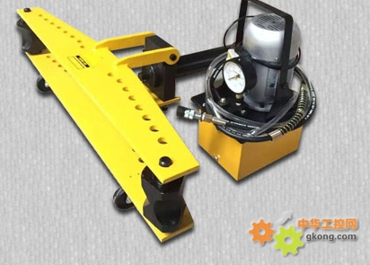

液压弯管机自动回位的原理是什么?单作用油缸

看看回油管路有没有什么调节阀

可先了解是如何控制的,回位的条件是什么(是否能够满足)。

油缸内有弹簧。

先试试手动能不能正常,手动正常代表油路也正常

液压无杆腔压力变大,有杆腔回油

油缸内有回位弹簧利用弹簧使它回位

有个回油的阀要打开
