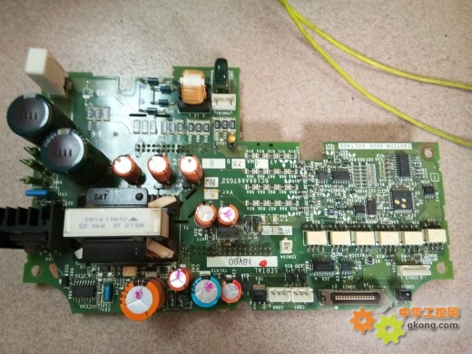

三菱A740 5.5上电报E7

现在代换了主板没问题,是中间那块电源板问题,大神们,怎么修

有没有查过手册,这是什么故障码?

回复 #1楼 904970507
CPU故障

发表于:2017/8/3 10:11:35
更换cpu。

发表于:2017/8/3 10:50:46
主CPU和驱动板上的芯片 通讯故障。更换通讯光耦试试
