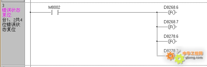

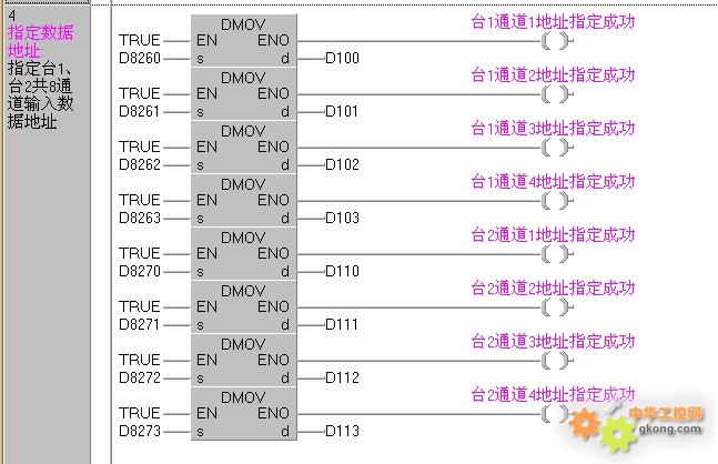

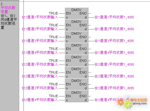

谢谢各位大神了,因为之前用西门子的PLC比较多,三菱的梯形图用不习惯,用的FBD倒是挺习惯。
但就是不懂模拟量到底该怎么写,手册上写的BFM#要怎么怎么设置,但是我看到程序里又没有这句(多是梯形图)
假如,我有一个电压变送器接到我PLC里来了,此时我要测这根导线的电压,请求各位大神们帮忙解答。
我是真的看了手册看不懂才来求助的啊。谢谢啦!

我下午又琢磨了下,是这样的吗?
模拟量输入的,我自己编了个程序,没有硬件,所以验证不了,清大神帮忙看看我的程序,是模拟量输入的。

回复 #6楼 ZCMY
PLC是三菱的FX38-80M,请麻烦看看我编的模拟量程序对吗?谢谢
