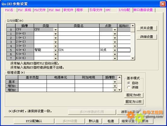

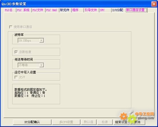

  2、设置PLC参数,如下所示:
图1-3
图1-4
  在此我可以查看“串口通信设置”的固定值,通讯端口的端口设置应与此同。

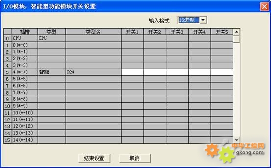

  3、设置通讯模块。
图1-5
  如图:类型必须为“智能”,点数必须为“32点”,起始XY必须为空。
  4、然后点击“开关设置”,进入“开关设置”对话框:

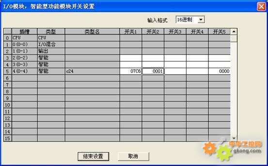

图1-6
  其中开关1、开关2用以配置独立站通讯,开关3、开关4用以配置多站通讯、开关5用以配置CPU站号;其中开关1、开关3用以配置通信参数;开关2、开关4 用以配置兼容帧形式。下面以开关  1、开关2 为例讲解具体参数的设置(开关3、开关4 相同),开关5的值与CPU设定站号值相同。
  开关1将决定以下参数:波特率、是否允许设置修改、RUN期间是否可写、是否含和数校验位、停止位个数、偶/奇校验方式、是否含校验位、数据位个数、操作设置。

  假如我们采用的通讯方式为:允许设置修改、RUN期间可写、不含和数校验位、1个停止位、奇校验方式、含校验位、8数据位、独立站。则其2进制表示为B11000110,转为16进制则为C6,如果同时设定波特率为19200,则开关1的16进制数值为07C6。
  开关2所对应的兼容帧形式如下:
设置号 说明 备注
1H MC协议 形式1 用于A兼容1C帧或QnA兼容2C\3C\4C帧的指定形式中,通过ASCII码进行通讯。
2H 形式2
3H 形式3
4H 形式4
5H 形式5 用于QnA兼容4C帧中,通过二进制码进行通讯。
表1-3
  假如我们使用形式1设置完成后的界面如下:
图1-7
  最后通过菜单栏在线->PLC写入功能将通讯设定下载到PLC中并重新启动PLC使设置生效。

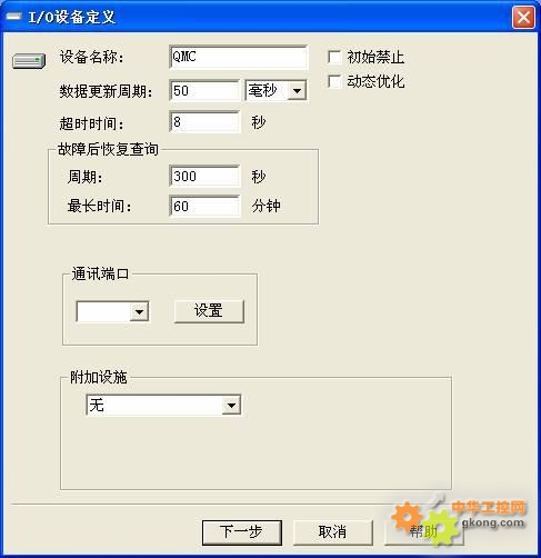

  1、新建工程,进入开发系统,依次进入数据库-〉设备驱动-〉PLC-〉MITSUBISHI(三菱)一共有串口和以太网两种方式供选择使用,在此我们选择“Q系列MC协议_串口”,双击进入设备定义对话框,如下所示:
图2-1
  其中设备名称可自行定义,下面就各选项的含义做出说明:
  初始禁止:在工程开始运行时不启动该驱动,可在工程运行过程中通过脚本启动;
  动态优化:在数据通讯过程中,只采集当前画面需要用到的数据,可提高通讯效率,但可能存在隐含风险(见下文《动态优化的使用》)。
  数据更新周期:驱动程序向PLC请求数据的时间间隔,建议保持默认值。
  超时时间:驱动程序向PLC发出请求数据指令后的最长等待时间,超过该时间PLC没有数据返回则认为通讯失败。
  故障后恢复查询:当连续发生5次通讯超时则驱动程序认为设备故障,将停止对设备的读写操作,同时按照设定的两个参数来检查设备是否从故障中恢复通讯。周期——当设备故障后查询故障恢复的时间间隔。最长时间——当设备故障后查询故障恢复的最长时间,在该时间的段内,驱动程序将按设定周期尝试向PLC发送指令建立连接;若在该时间段内不能恢复通讯则不再尝试连接,直到第二天上午8:00。
  通讯端口:工控机与PLC通过通讯线缆连接时所使用的串口号。
  设置:通讯所用串口的端口属性设置,该选项必须与端口设置的固定设置一致,请参考《用GX Developer 配置通讯模块》。

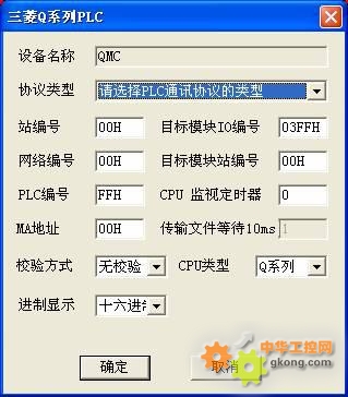

  完成端口设置后单击下一步进入高级设置对话框,如图所示:
图2-2
  在此对话框中通常只需修改协议类型、校验方式、CPU类型即可,如果PLC有特殊应用,请根据PLC的相关设定完成对应项目的填写,否则请保持默认设置。
  !注意:此处必须先将‘协议类型’设置为“请选择PLC通讯协议的类型”才能通过‘CPU类型’变更CPU类型。
  当使用RS-232通讯时设置校验方式对通讯效率的影响不大,但使用RS-485通讯时若按照上图设置校验方式为“无校验”则通讯效率较高。

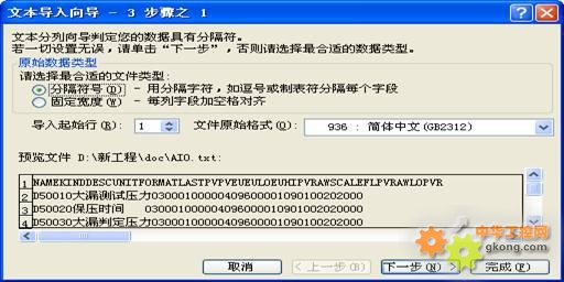

  通过Excel打开该文本文档。
图2-8
图2-9
  直接单击“完成”即可正确加载。

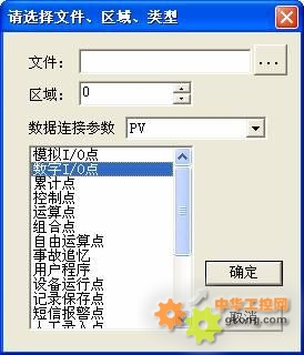

  通过数据导入功能将修改后的数据导入到数据库中,完成编辑。
图2-14
图2-15
  注意:此处一定要先选择点类型,不然导入的数据可能不正确。
