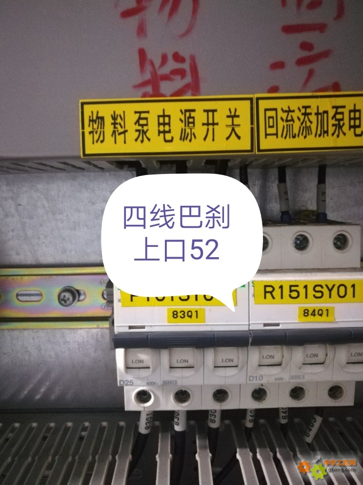

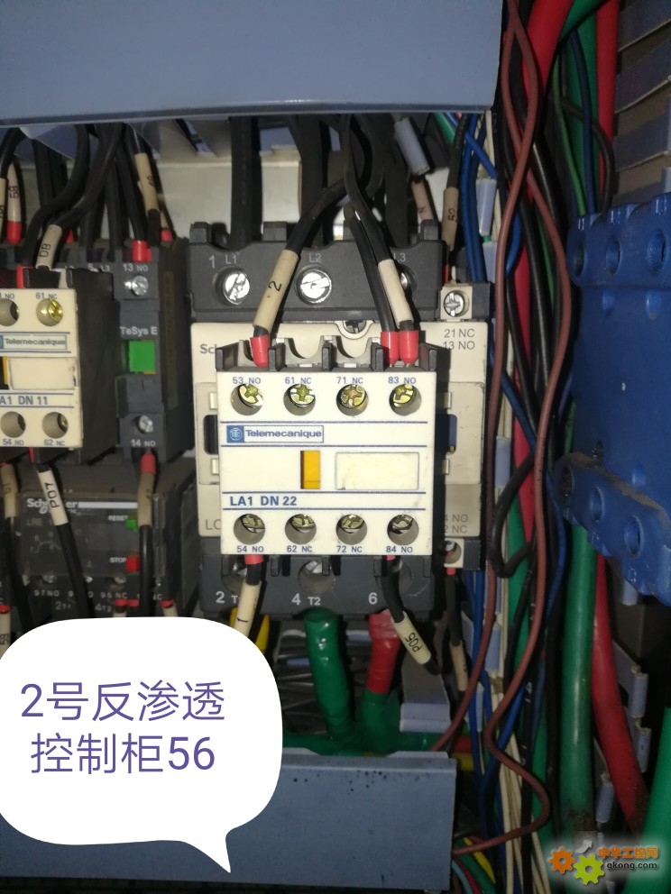

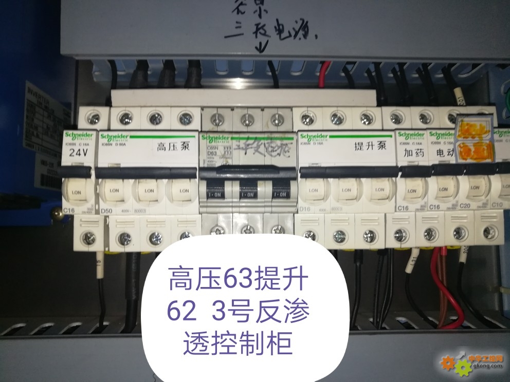

空开 接触器 多高的温度属于温度过高 用热成像仪测量?这几个正常吗?

数值为当时所测温度

第二个图的温度有点高,如果电路在正常范围不会这么高的

现在天气热这个接触器频繁吸合的话应该差不多。

可能要看工况、环境温度、三相是否均衡等,或者查产品手册有无相关介绍。
或者,根据积累的数据进行比较。

这个一般在55°以下都是正常的

62°,温度不正常高。应检查接线或是负载!是不是虚接或是电流大

属于正常温度范围。
