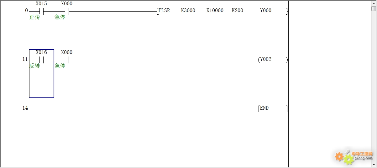

三菱plc 这个plsr脉冲输出指令怎么用?我是控制步进电机的,这是个测试程序,我实际用时步进抖动声音较大,速度改了也没有。反转无动作。大家看看哪里有问题?反转怎么控制?

有没有到电机的最大转速?脉冲指令不能自动控制方向,需要另外程序控制方向信号。

这个是控制步进电机,转速最高设置是3200,再高电机发热严重啊。能否发我个程序成熟程序例子?453523111@qq.com.谢谢!!!!!!!

反转要步进驱动器给方向信号;

你这个反转没有信号让PLSR执行,只是给了方向肯定不会动了。

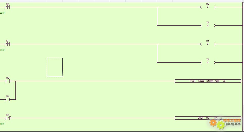

能否给个例子?

QQ剪切的。放大下应该能看清楚点。

非常感谢!!我去试试看啊。你这不是三菱fx系列编程软件吧?
