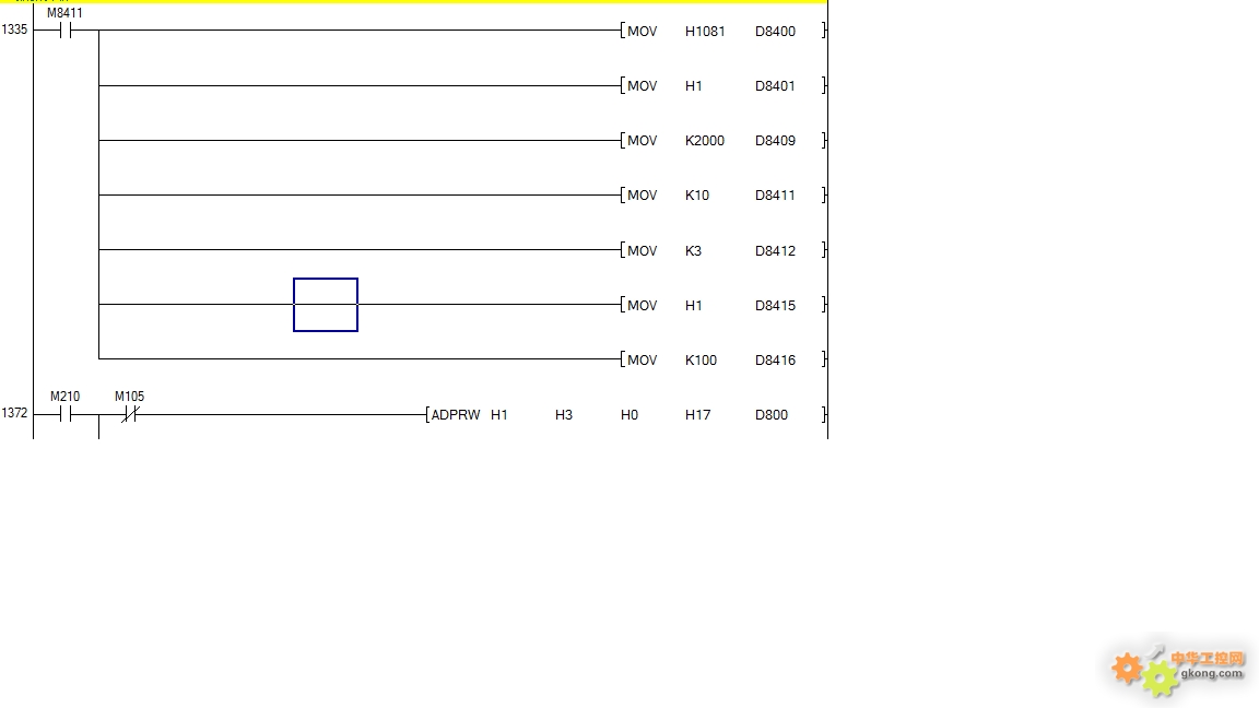

用第一个指令可以读取了,现在想试RS指令,搞不明了

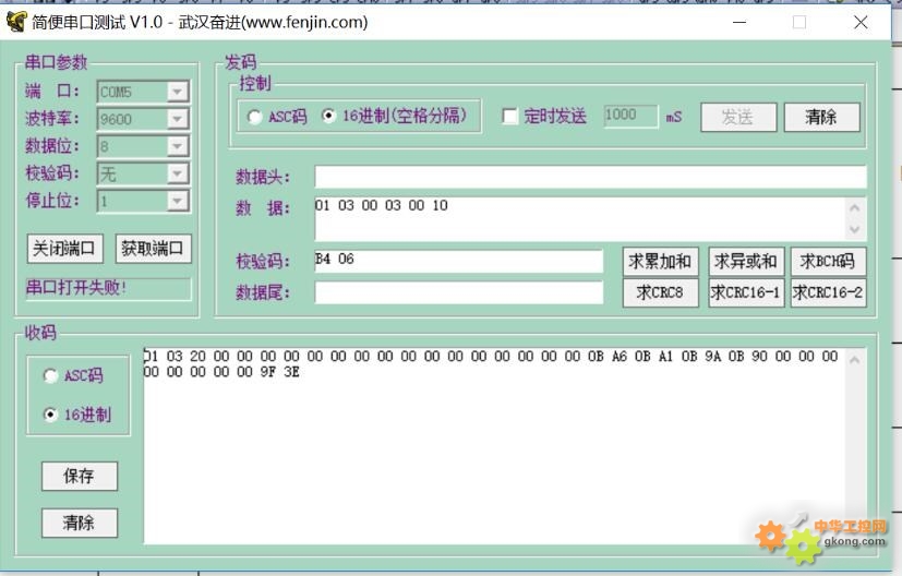

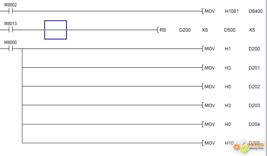

还是读取不过来,图片1是用串口测试的的数据,图片2是我写的程序,麻烦指点指点哪里的问题。

发表于:2017/8/8 10:24:06
你的校验码也要发过去,比如你要发送的数据是6个,那还要加上两个校验码,所以应该是[RS D200 K8 D500 K5 ]
