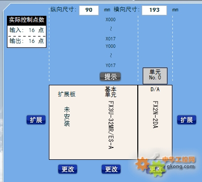

如题,哪位大神知道的

可以的

可以的,注意分辩率就行了;

可以的,扩展模块基本通用。

可以的,FX2N的模块都可以用在FX3U上

普通的I/O模块直接代换;
A/D D/A这些要注意分辨率不同;FX3U的要高一些;

FX2N的扩展模块等配件基本上都可以用于3U,

可以的:

三菱官网上有个帮助选型配置的小软件
