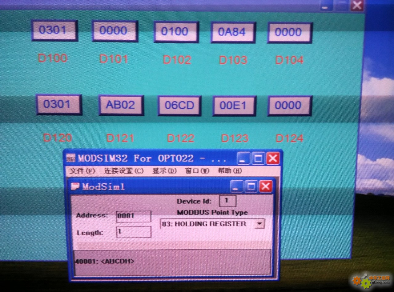

收到的内容错开了字节怎么整理?哪位大哥教下,谢谢!

发表于:2017/7/22 19:50:00
能通讯就行,调整一下字节字就行。

发表于:2017/7/22 22:13:00
用哪个指令呢,台达的plc

发表于:2017/7/22 22:15:11
难道用拆解位再组合到字?

发表于:2017/7/23 14:31:38
原来用字放到位再由位转回字就行了,行了。
