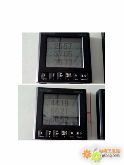

这是客户反映耗电量比较高,说电表测量不准确,我们去现场测试发现电流三相不平衡的严重,造成了耗电量比较高,那么这样的情况下会造成测量精度不准确吗?

这个不是不准的原因,当然能三相平衡尽量去调整
主要是表的精确等级和互感器的精确等级,还有接线查下有没有错

三相电流不平衡是不影响电表的计量精度的。

不影响,电表制造厂早考虑到了

互感器的精度0.5,表的精度0.5计量应该够用

三相不平衡负载最好用三相四线模式,包括外部接线和内部设置。看看是不是?

好像是,但是具体的怎么个原理,方便分享一下给大家吗
