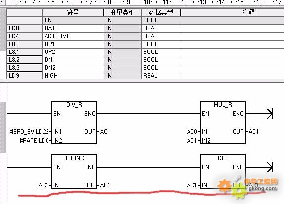

这是S7-200micro/win里面的

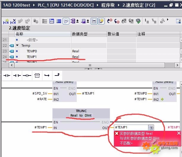

为什么换到V13里面编程用TRUNC不行呢?明明已经舍去小数点了
还有V13编程有没有像200里面的累加器AC0,AC1功能类似的累加器?

数据类型不一样呀,已经红字给你显示了

转换指令给出的是双字、你的#TEMP1定义的是浮点能行吗

好像懂了,那S7-1200里面有没有像AC0.AC1这样的累加器啊 ?

smart200里面的AC0-AC3累加器的类型可变的;用变量表定义的变量数据类型不能改变的

懂了,因为我给TEMP定义了实数型了
