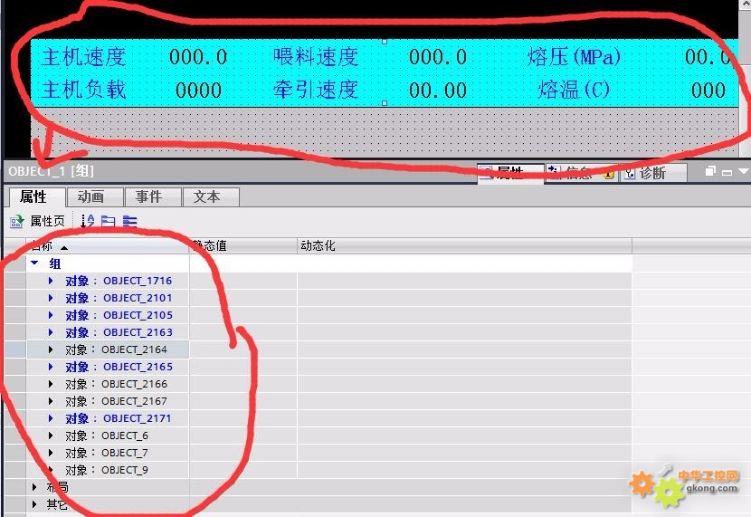

博图V13的HMI编程,如图上的“组”是什么控件啊,怎么找也找不到,而且也无法删除和修改里面的文本和I/O域。
求大神解释一下,“组”的功能是怎么弄得

分解组或者一层层拉开。

如何分解组啊?也拉不开,他是一块的,能拉大拉小,但是是一个整体。请详细解释一下

右键分解组

组是一个集合吧?

是的,组里面的东西是怎么做的啊?

请问下组是怎么做的啊?感觉很高级的样子

你好
因该是收使用了多重背景数据块的或者编程者吧源文件删除了你吗也是看不到的
