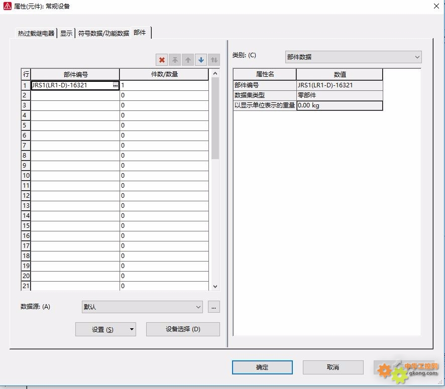

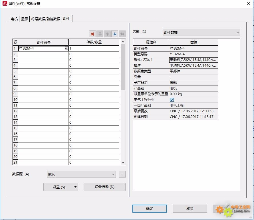

eplan p8部件属性显示不全?
照片2显示不全,照片4就显示全,不晓得什么原因?

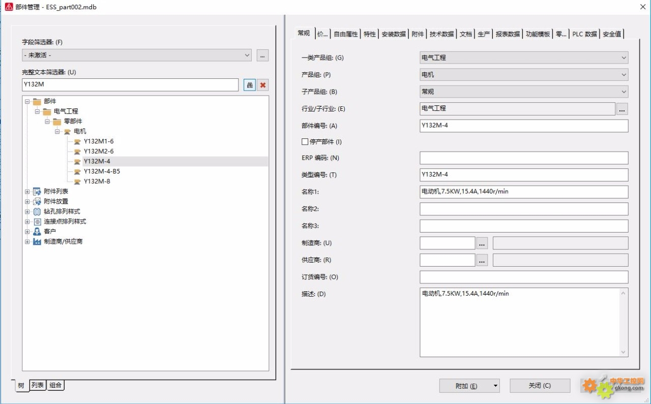

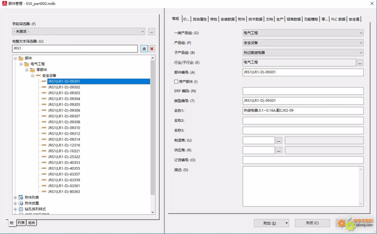

应该是部件管理中创建部件时属性添加得详细这里显示得就详细 。

发表于:2017/12/21 23:24:52
谢谢!
已经搞定,在部件管理里面一条一条新建就可以,太累了。
