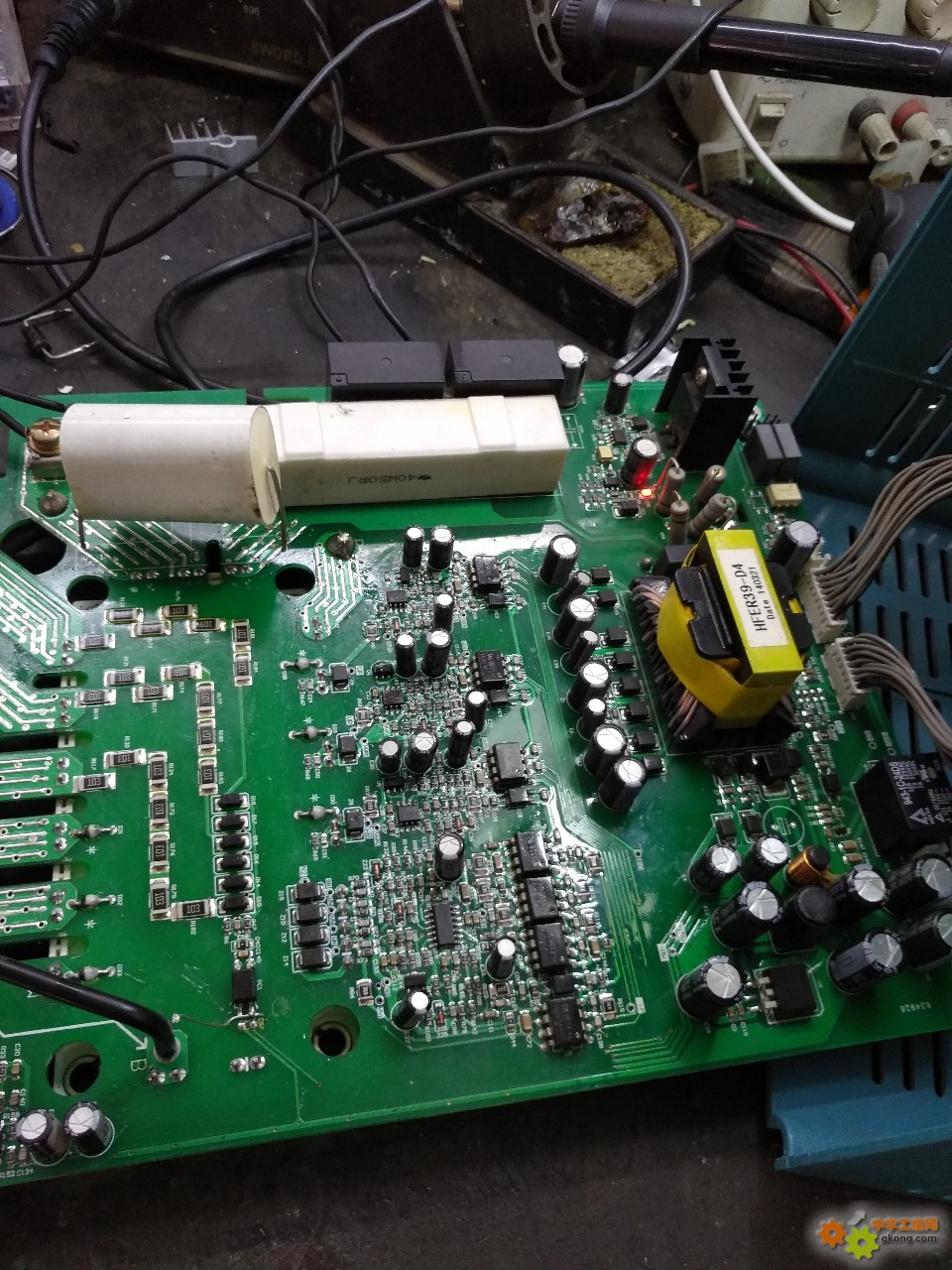

请问欧瑞E1000系列变频器PF0输出缺相检测电路在哪?现在5HZ运行没有问题,输出电压也是平衡的,但是频率再高一点就跳输出缺相了

带电机没有?参数里先屏蔽掉。查霍尔传感器。

嘿嘿,好了,单板运行报,装好就不报了
