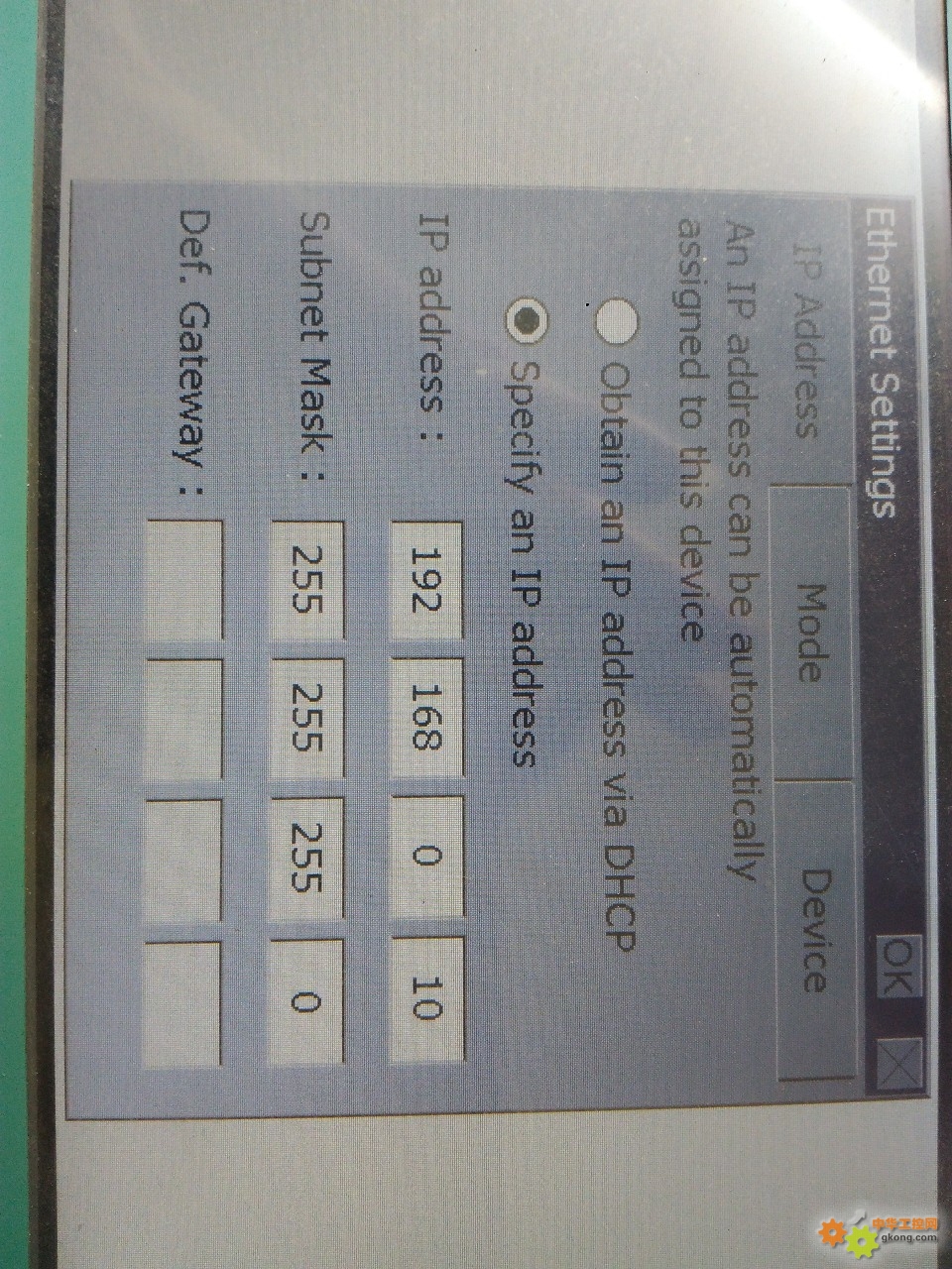

小弟以前用步科人机,近来新转一家机械厂,这里全是用西门子的,一下子成了小白…昨天给西门子人机SMART-700ie写了一些指令,但pc机传不了西门子人机里面,Ethernet settings界面ok键点击无反映,这是什么原因?

估计是屏坏了,西门子这个屏质量感觉不怎么样,5月份调试的时候遇到过一次你这样的情况,新屏。返回西门子,给换了个新的。

不是屏的问题,好像这机型有锁定功能,

位置有点不准吧

拿到屏第一件事情就是屏幕效准

屏幕校准下,在设置网络地址旁边的那个图标就是op
