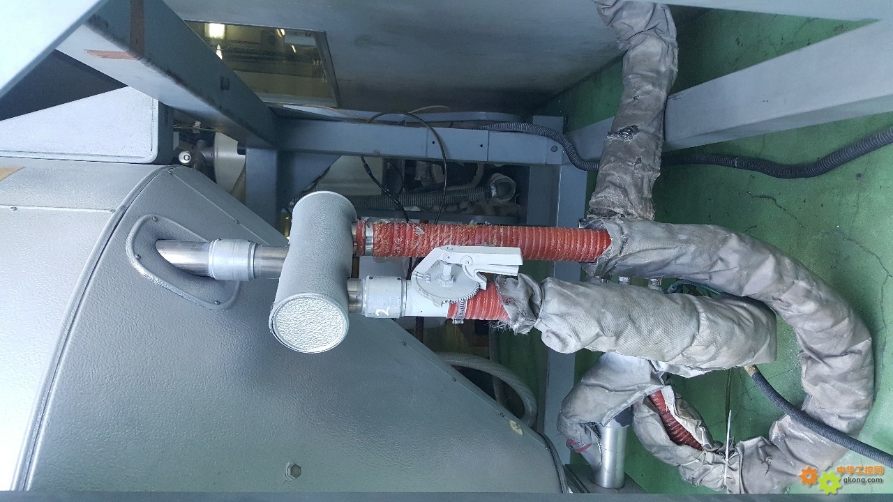

抽料系统,抽料太少,是什么原因?
9
1056
抽料系统,抽料太少,是什么原因?
1927
5188迷茫野狼
199
1927
作者的所有帖子(199)
2016/8/7
发表于:2017/7/9 13:06:44

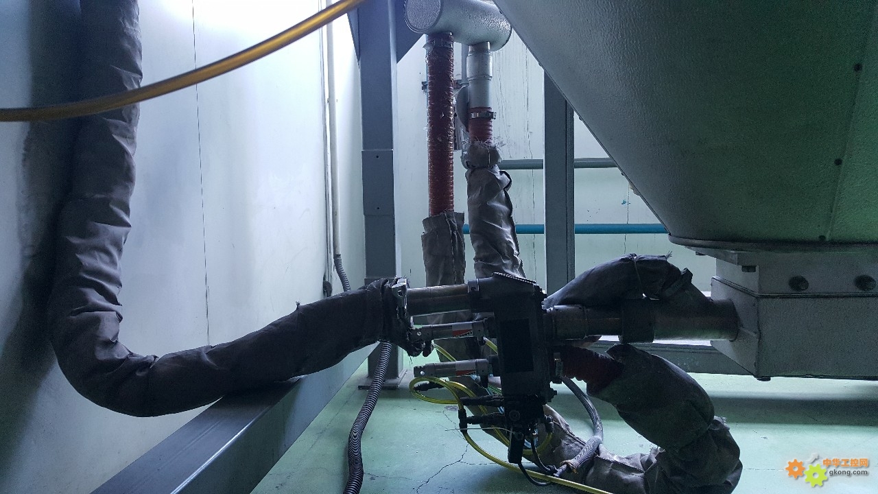

我的理解是:抽风一直有(因抽风马达一直在转)。如果注塑那边叫料,或者说料位满,靠此图有2个气缸频繁切换完成。如果不叫料,会通过图中红色洄流管,重新回到图中右储料罐中,大家来分析下

分析什么啊

两个气缸是开关吗?
看得不清楚
这是负压抽还是正压送?
这个现场看看应该不难分析吧!

没明白,什么料,或者不是料

一般是有地方漏气了

建议检查一下管道的真空状态

原因, 压力不够, 堵了。。 漏气。。这3个点····

画出动作示意图比图片更能理解,这样看不懂

看管道有没有堵

PE料粒吧,一般不是漏气(包括送料管道和气阀动作的压缩空气),就是堵料(包括料脏),再就是阀门切换,其他还没遇到过.
