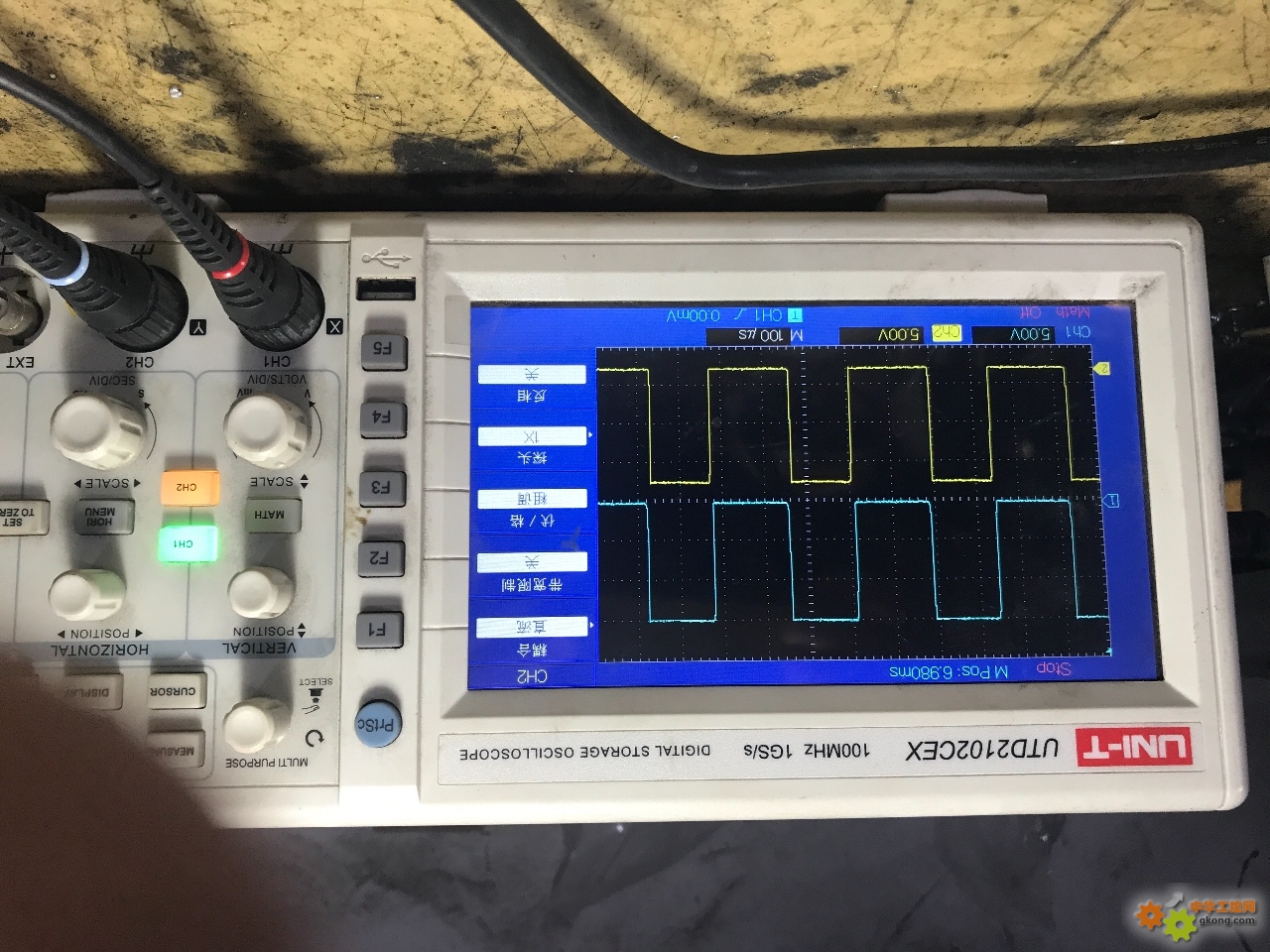

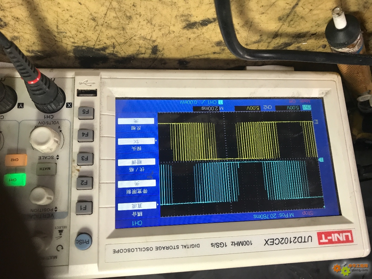

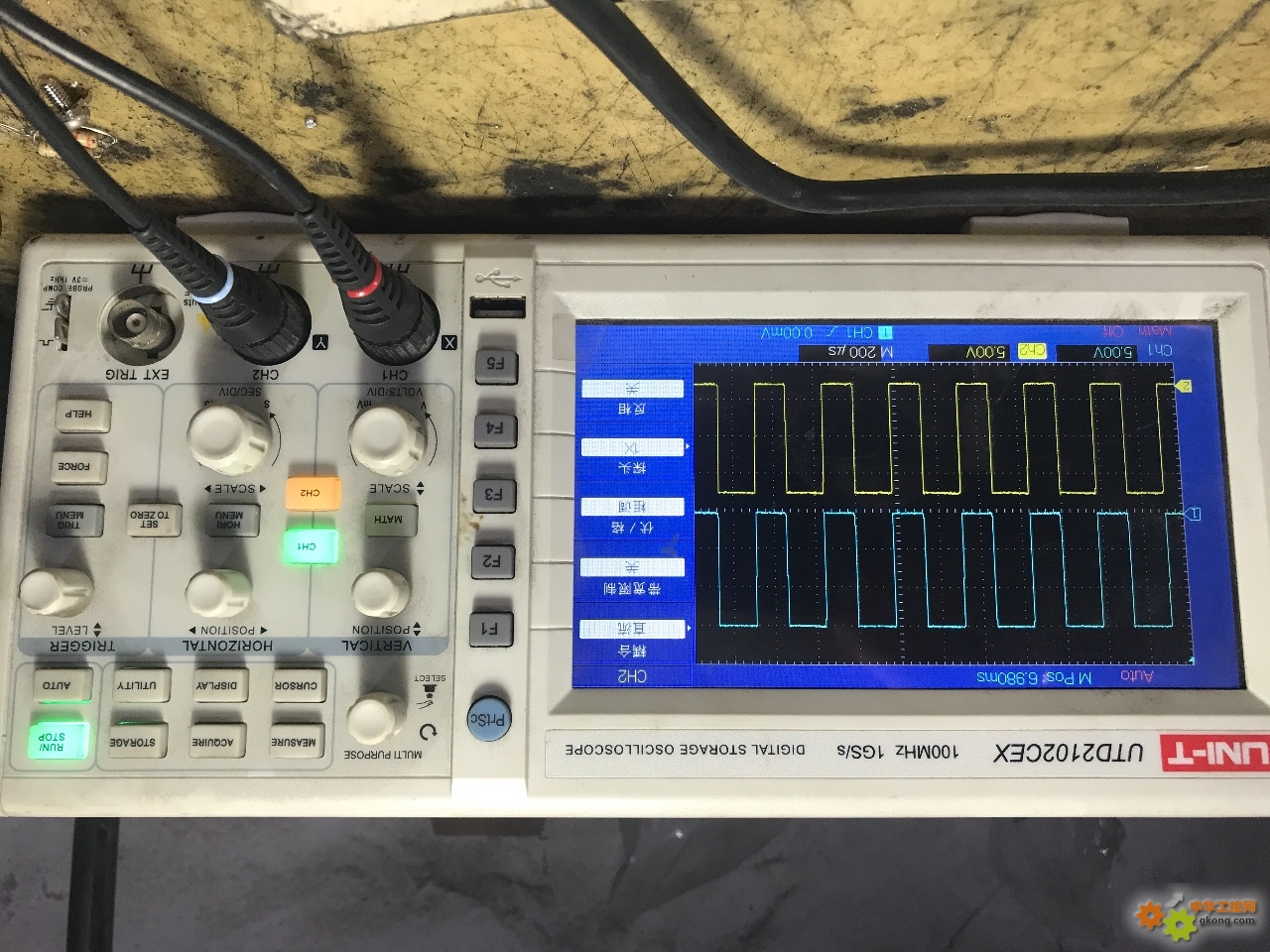

这是5HZ运行时的波形
这是50HZ的运行波形,测的是UV两相下桥的波形

图片竟然是反的,真是不好意思了,大家将就看看吧

波形正常,挺好的。

波形很稳定。

你是怎么测的?据说随便测波形会爆模块的,害我一直想测又不敢测

单独测试驱动板,不带模块

图片是反的啊
