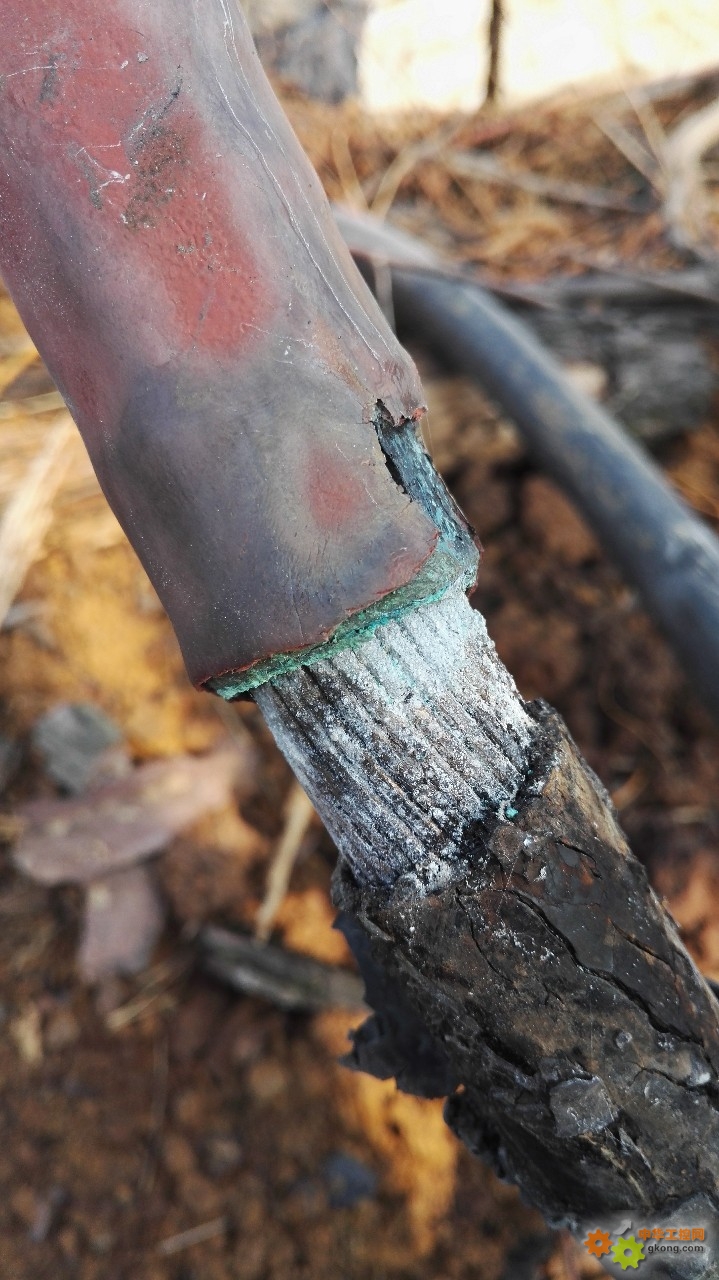

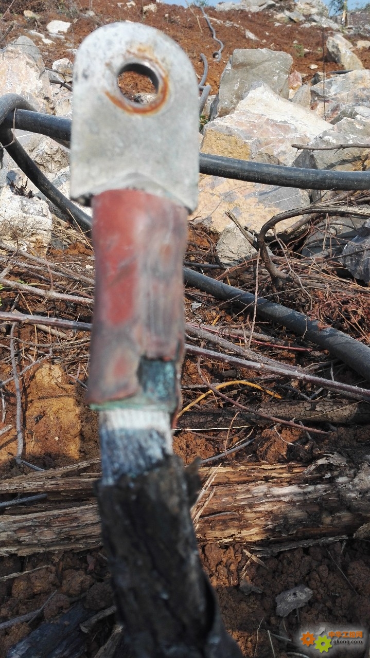

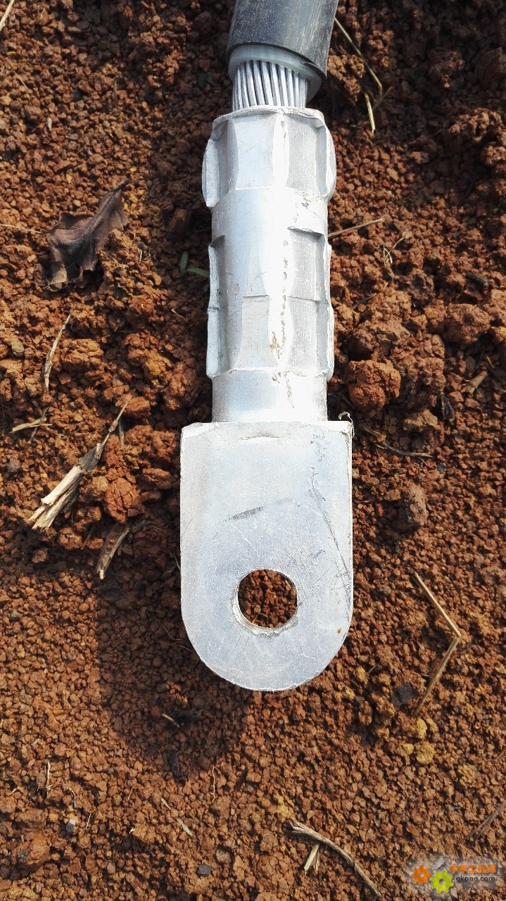

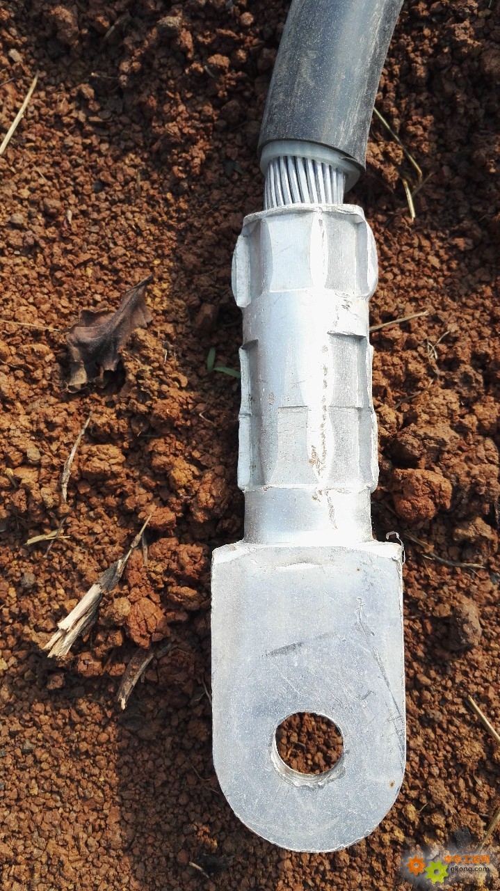

如图强烈对比
上位师傅干的活。严重腐蚀。500平方的铝线。
原来用铝线的完好。
不走寻常路。

电流越大效果越明显!

不是有铜铝过度接头莫,大电流这样干就只违规。

应该是没有压接好!
电流过大!

看图,怀疑楼主结论
看上面几位回复,不属于腐蚀问题
看后2张图,那就是还没使用过嘛

铝和铜会发生电蚀,通常都用铜铝过度接头来压接。

好像使用环境也不怎么好,不是在室内;500平方的线,已经很大了。
