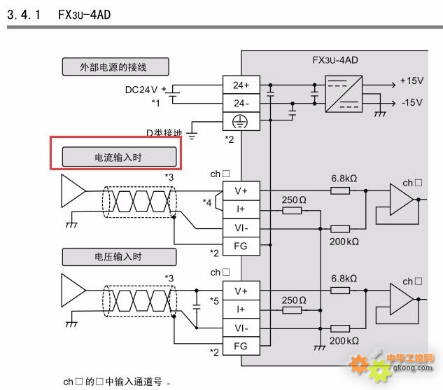

今天4-20ma的传感器到了,接线定义是红色:供电正,黄色:信号正,绿色:公共地线
然后按照手册上的程序编好了,一上电就变成了这样了

怎么会一上电就是这样的?和我想象的不一样啊...

VI-为什么要和24V-短接?

您好师傅,其实这么接线图我是在网上找的,如果我的接线图是错的,师傅能告诉我怎么接么,谢谢

这个模块手册三菱官网是可以下载到的

师傅,这个手册我也有,但是我看不懂应该那条接那条..

黄色接模块正,绿色接0v试试

师傅试过了,不行

 你的图接的没什么问题啊,,你说什么和你想的不一样?

你传感器是二线还是三线的
