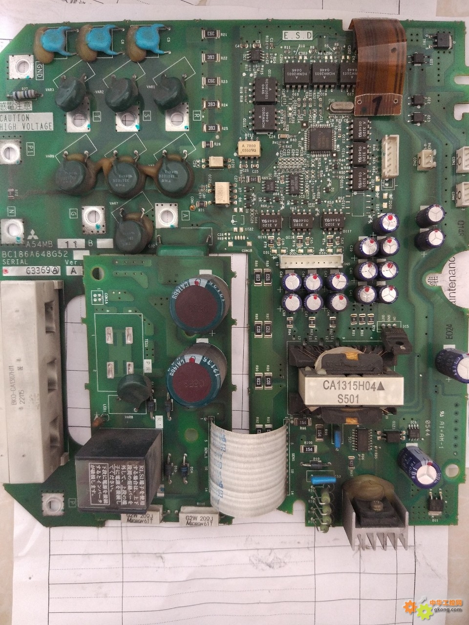

请各位老师傅给看看 可以用A54MB11B 11KW的板子替换到18.5KW的变频器上吗? 我看着两块板子一模一样 芯片型号和互感器都一样

不可以,驱动程序不一样

存储芯片得换,还有驱动电阻也不一样。
