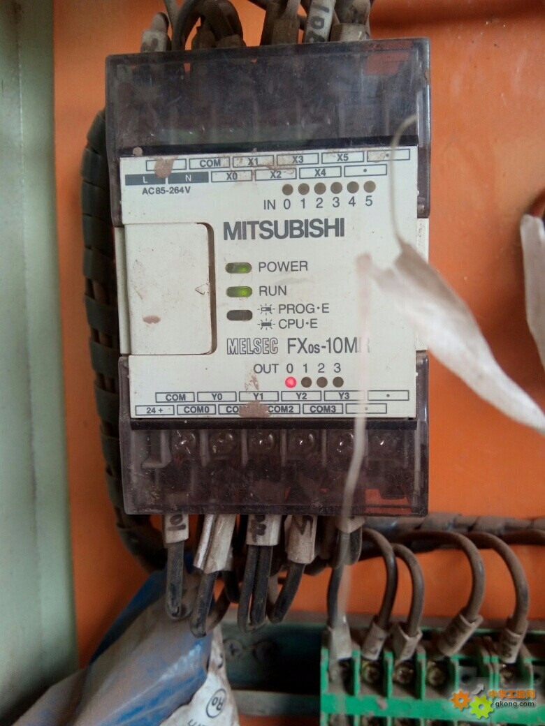

正常使用中突然停止,然后从新断电开机就是这个样子,印象中 in 的灯是一直闪烁的,现在全部不亮,out 0 常亮,请教大家,是不是坏了,大概是水面原因?

也该换了
15年了差不多。

插上电缆打开软件监控一下看什么情况!

输入端指示灯不亮,可以看看输入端信号情况。
还可以看看输出端的功能,比如Y0是控制什么的,什么情况下会常亮(或会不会常亮)。

以下是引用小萌子2017/7/4 21:31:22的发言:
检修电气线路可不能用印象来判断呀,需要真实的操作来进行检修。尝试接通IN端口中任意一个输入点所连接的按键开关或者传感器开关(前提是保障设备安全),并且多测试几个。如果输入点对应的输入指示灯不亮的话,那么可以考虑更换一台崭新的PLC控制器了。

老掉牙的东西了,可能寿命已到。。

继电器输出的,应该就是简单的逻辑控制,如果对PLC使用较熟悉,可以用软件监控下程序,另外看下输入信号接到哪里去的,检查下输入信号,并通断下输入信号看对应的输入指示灯会不会有变化。

如果不是plc坏掉了,那么输入端的公共线是否有问题?
