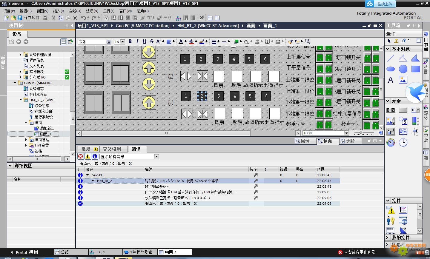

出现未安装PLC仿真变量器,改怎么解决

没有安装仿真软件呗

安装了PLC仿真啊,还是这样

你需要查看你的程序文件夹:
Siemens Automation-》Options and Tools->HMI Tools下的WinCC RunTime Advanced TAG Simulator程序是否已经安装了,如果没有安装请重新启动博图安装程序进行安装。

建议看看是否授权完整

安装步骤不对吧?

plcsim的版本也有关系
