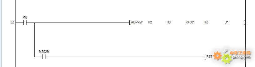

我用fx3u的主机配fx3u-485adp-mb的模块同讯松下VF200的变频器,怎么都通讯不上,不知道怎么弄了,有师傅做过吗?能给发个例程吗?

通信不上,分析一下到底是哪里的问题?PLC程序的问题?变频器参数设置的问题?通信接线的问题?!

感谢回复,我照着手册上的例程写的程序,变频器参数设置应该不会有问题,我用威纶屏通讯是可以的,PLC到变频器的接线我是把sdb-rdb并联接到松下变频器20脚D-,sda-rda并联接19脚D+

嗯~不过三菱程序报警211,从站响应超时由于达到所设定的重试次数,因此发生了超时。处置方式是:请确认从站本站号和
通信参数是否正确地设定。

把你的PLC程序贴出来看看!

发表于:2017/7/2 5:52:03
把b接到+,a接到-

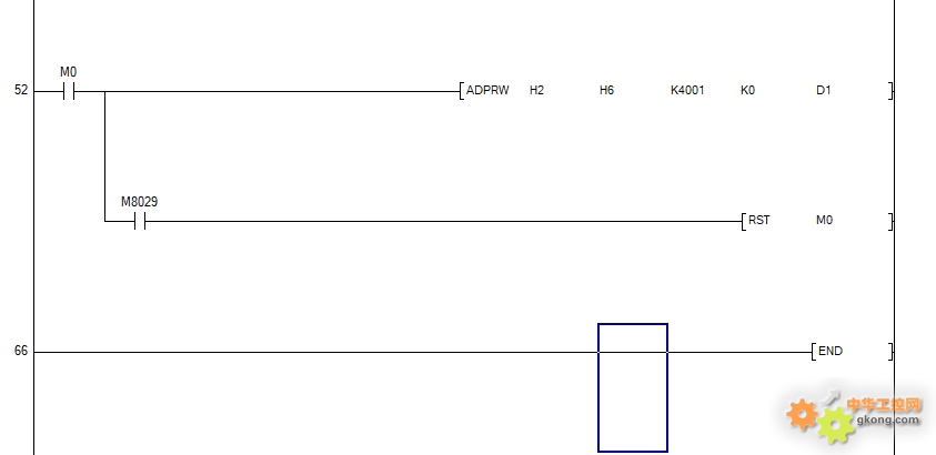

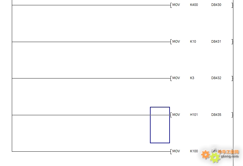

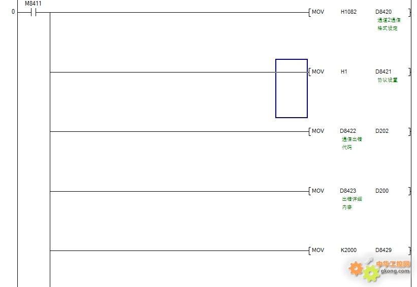

发表于:2017/7/2 15:50:32

K4001是个什么鬼?!K0又是什么鬼?

还有,一般只需要设置D8420、D8421、D8429、D8430、D843、D8432这几个参数即可,其他不用!
另外你能确定你目前使用的是通道2?硬件如何配置的?!
