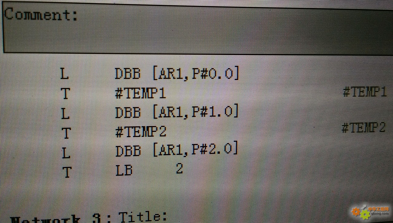

求助!有一段STL程序小弟没看明白·请懂的老师没释一下

见图中程序

将数据块中的三个连续字节数据分别存入temp1,temp2,lb2中,连续字节的首地址取决于地址寄存器AR1中的内容。
