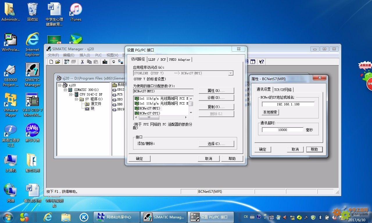

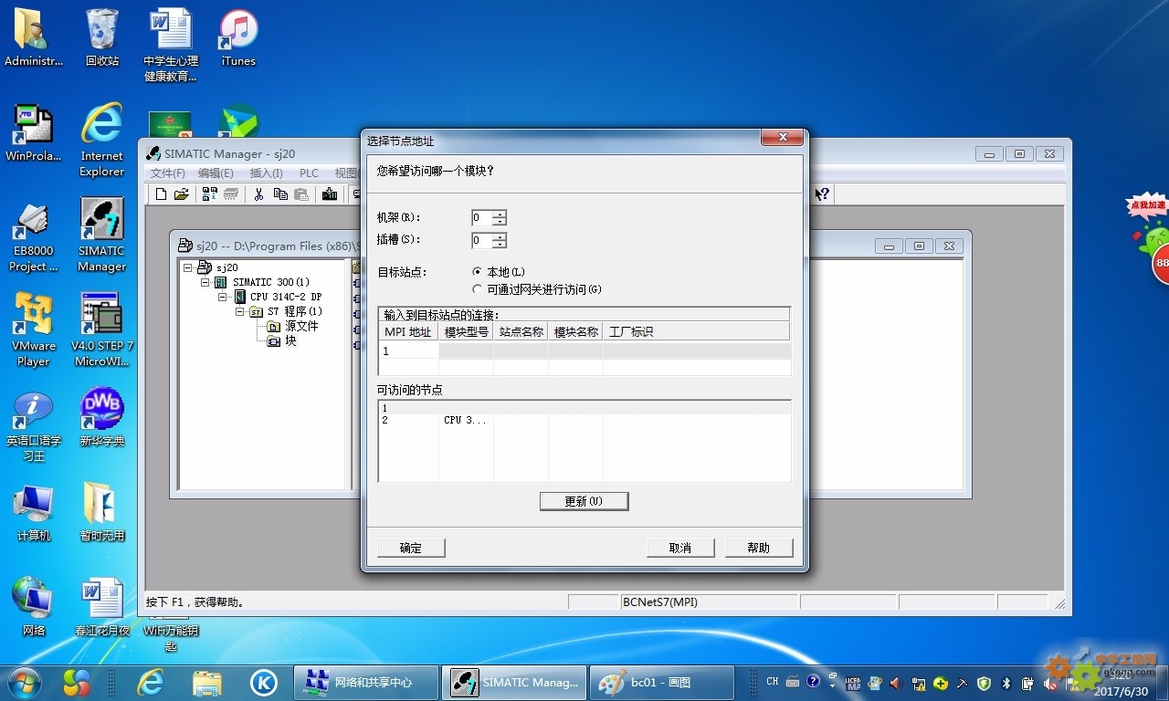

也没看说明,感觉先安装驱动。然后连接西门子300的,橙色灯常亮,绿灯也常亮。打开300软件,点选项-设置PC/PG接口,选择BCNETS7MPI.
建立空项目,开始上传。一下子完成了,打开块,点监控,正常。

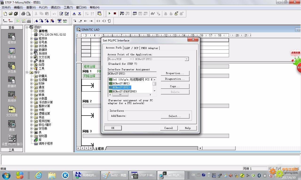

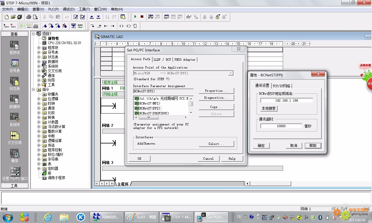

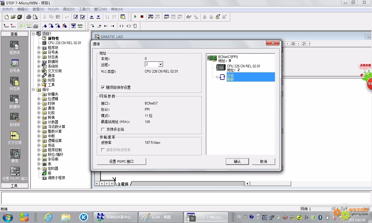

对了,连接之前电脑的IP要先设置为192.186.1.X.300的也要。连接200的,打开200软件,打开选择BCNETS7PPI
点开‘设置PG/PC接口’选择BCNETS7PPI.双击刷新。

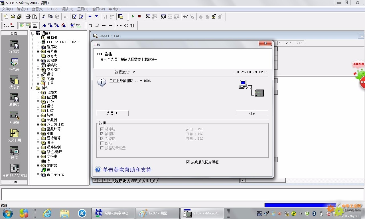

点击上载,就OK了。
感觉这模块性价还是不错。而且使用也比较方便,携带方便。
