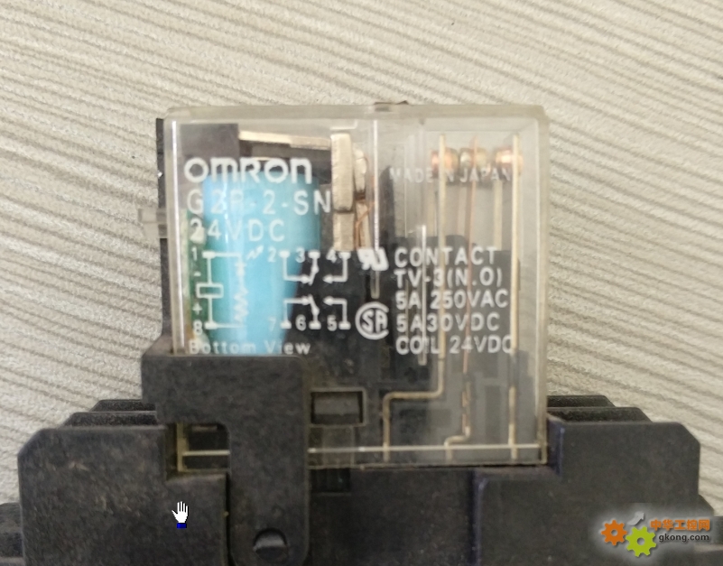

如题,我们仓库放了很多欧姆龙的功率继电器,放了很久,不知有什么用?

报上型号,也可能就是普通继电器

功率继电器就是触点电流大,G7Z型可接通、开关AC440V 40A 可媲美接触器功能。

上图才有真相

上个图看看,跟普通的有什么区别

以下是引用fsjnzhouyan在2017/6/27 12:18:34的发言:
估计就是MY,LY,MK等
G7Z又属于电源继电器

功率继电器说明是大容量继电器,与普通继电器置换,太浪费了。
就这种继电器,G2R-2-SN,我看上面和MY系列继电器标的触点容量都是5A,不知针对100W~200W左右电机负载,用这种是不是会好一些
