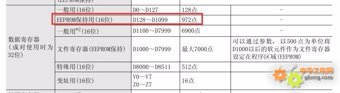

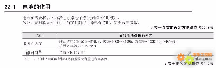

我现在需要断电之后可以保存50个数据寄存器的数据,需要加电池吗?

D128~D1099,不用加電池

关于电池的作用在硬件手册中有说明的

发表于:2017/6/24 21:20:57
同样是硬件手册4.5节中说明的图,红框中的不需要电池

发表于:2017/6/25 10:02:42
选用EEPROM区的就可以,不需电池来保持;
