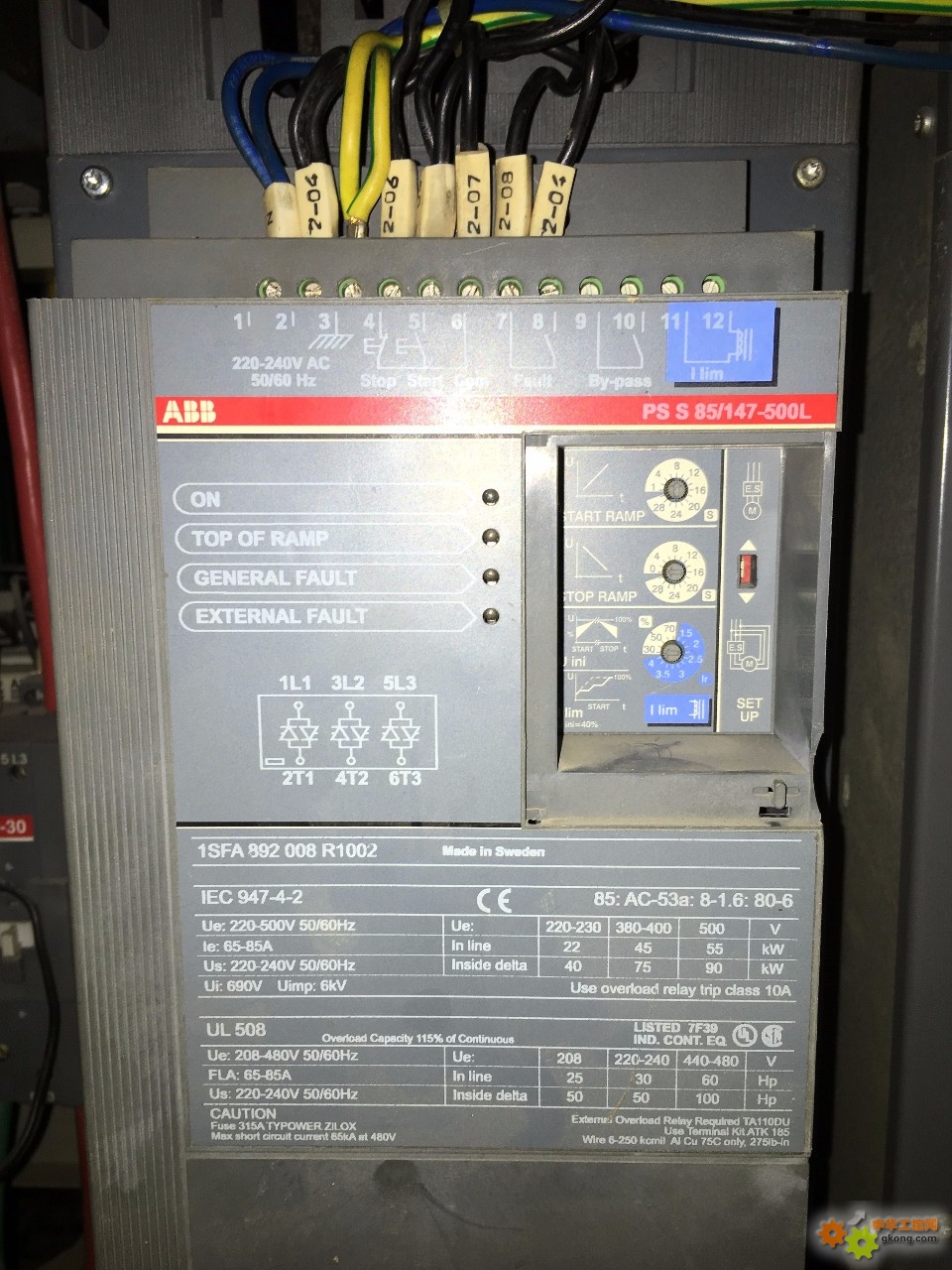

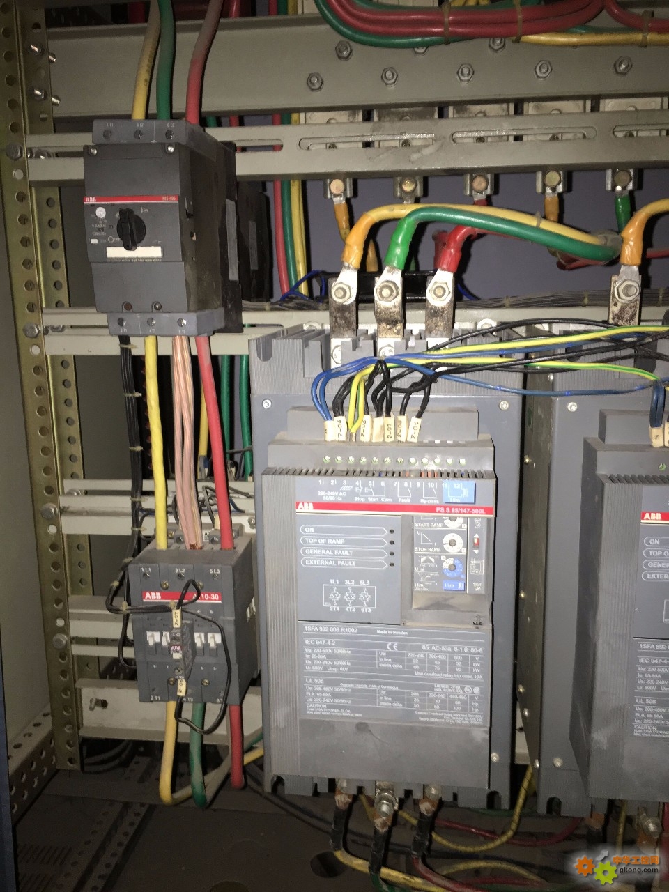

送电后面两个故障指示灯亮红灯,general fault和external fault灯亮,意思外部故障。把电动机换到旁边正常工作软启动上面,启动运行正常。不懂这个求教
