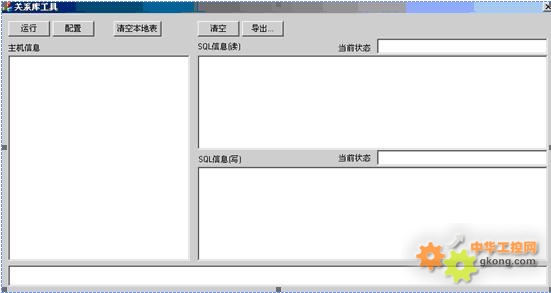

1、主界面
运行:在“配置”之后,执行从各个远程数据库到本地数据库的汇总和下置过程。
配置:设置参数,包括IP、DSN、SQL表和字段等。
清空本地表:对于每个远程数据库的机器号,删除本地数据库中所有改号的记录。
清空:界面显示操作。
导出:执行错误时便于分析。

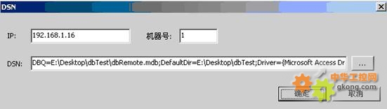

3、DSN设置界面
IP:数据库所在机器的地址
机器号:主要数据表,字段为 machine_id 的数值
DSN:连接字符串
