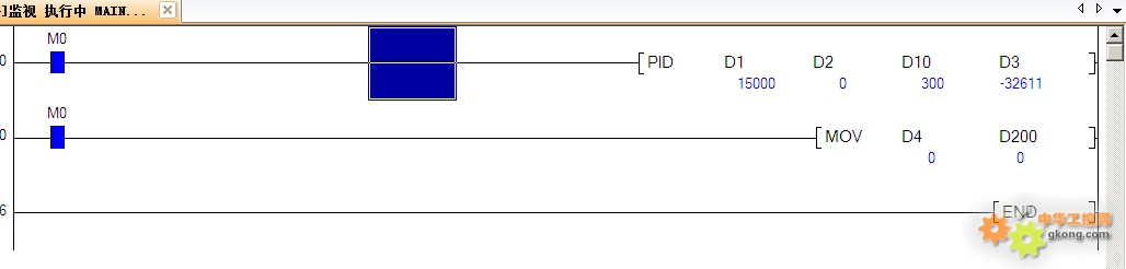

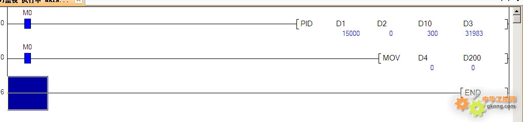

三菱FX1N的PLC这个PID输出值一直是0到满量程再到负的满量程再到满量程,如果设置上下限的话就输出值到达上限自动变成下限继续增长如此反复。

你这个检测信号有接进来吗?测定值没有啊?

检测信号是自己给定的0,设定值为15000为了输出增长快些这些都不影响。我这个是国产仿的三菱不知道是不是这个原因,我这里没有正品三菱的CPU。
