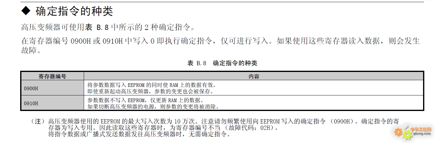

安川变频器通讯修改变频器参数,不向0910H里写入0,就没办法启动,但是说明书里面又没写,写入之后是否需要再写入1复位之类的。

停电保持吗?

变频器断电后,数据清除为初始面板设置内容。
