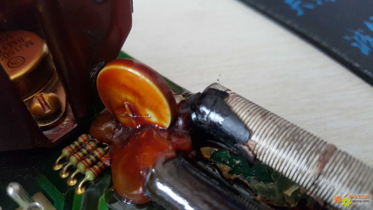

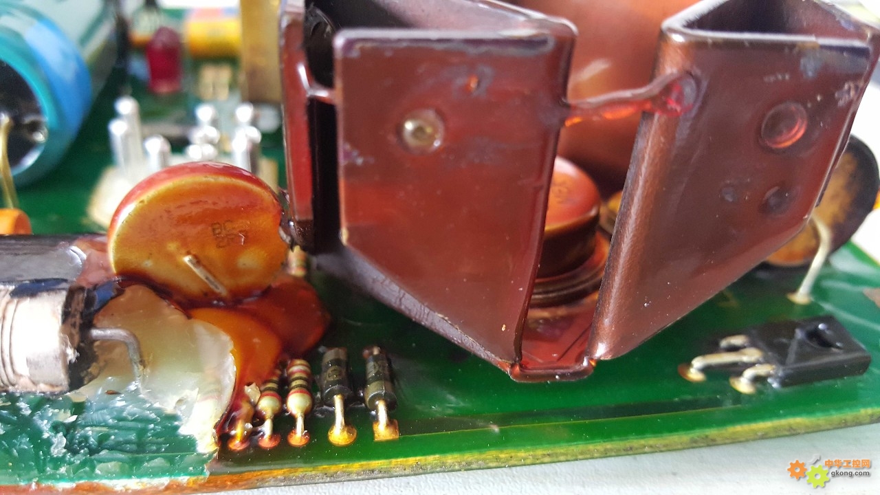

美国的板子上面有个器件象压敏标注BC 2R9另一面标注600 145V这个器件到底是什么东西?

画个电路图分析一下。是不是ntc热敏电阻。

压敏电阻,或高压瓷片电容

怎么看着像电容!

看标注像压敏电阻,可能应用于保护电路中。可根据电路结构分析一下,再用万用表测量一下。

热保护电阻或自恢复电阻

回复 #5楼 gku0223KKXxJ
打探到了,PTC 2.9欧。

热敏电阻。

哦是PTC,一般不用PTC用NTC的多啊

压敏电阻
