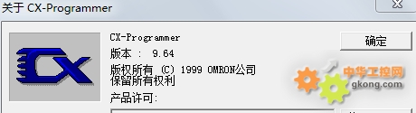

最近将cx-p软件升级,为将来可能用到的CP1H-E
升级后到9.64

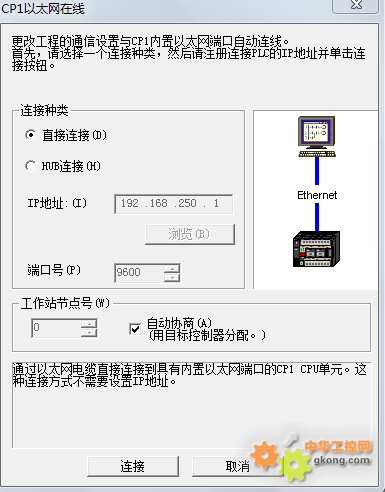

联机看看,
界面与原来一样,按确定

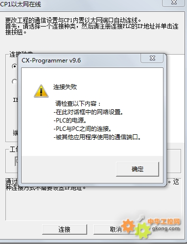

出现这样的提示,以前马上就联上了
将网线联路由器,可能上网,说明设置没有变。
为什么升级后不能网线联CP1L-EM?

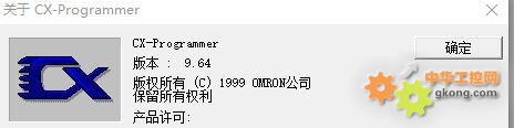

发表于:2017/6/11 11:24:27
正版用户表示毫无问题。

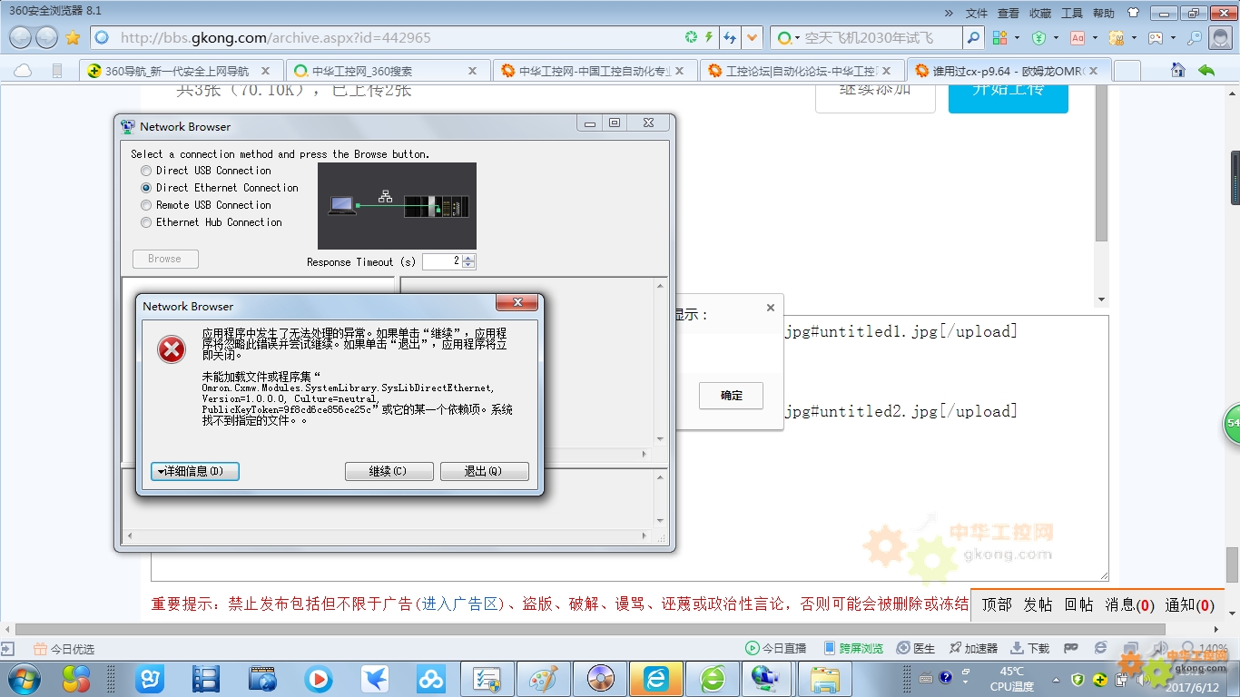

发表于:2017/6/12 19:24:29
按官网指示,找到这个文件并点击
选择本地链接,确定
这个服务丢了,不清楚该如何找回,明天再咨询官网

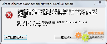

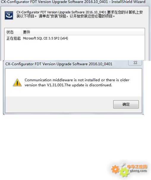

进一步,发现这个错误提示
出现不能网联的是下面这个升级引起

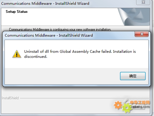

安装中断
