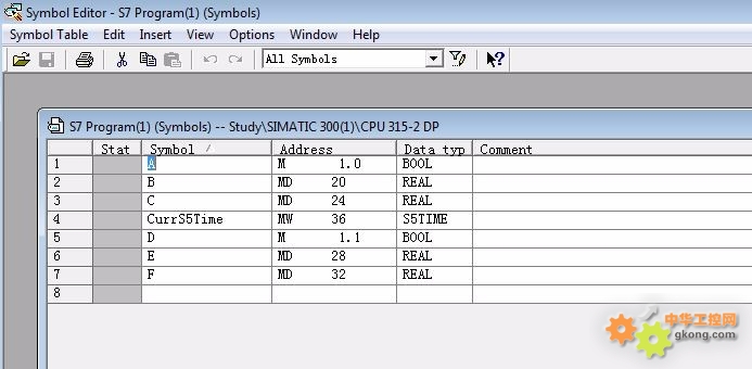

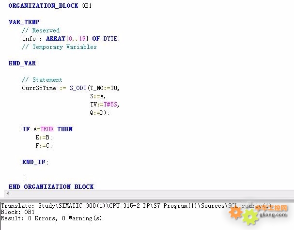

假如当A(bool)=1时,把B(real)值送入E(real),把C(real)值送入F(real),同时时间继电器X计时,时间X到,D(bool)=1
用SCL语言怎么写

符号表如下:
SCL代码如下:
