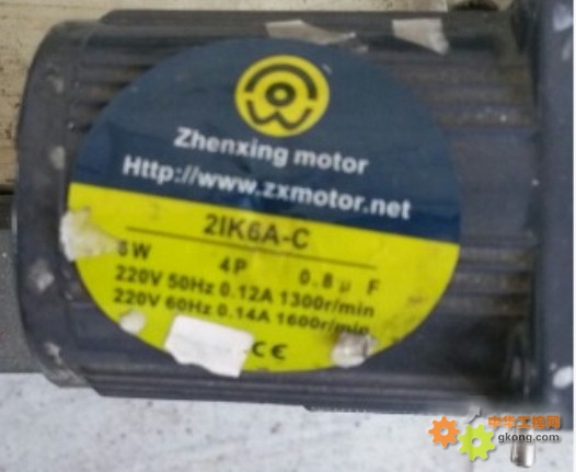

这个电机可以接变频器吗

这个电机是带电容的单相电机,不能用变频器带动。变频器不能驱动容性负载,会炸机的。

就是一台非常普通的异步电机,仅仅是3相220V稍有点麻烦,但可以通过改变电机的连接方式,如果电机在220V时的连接方式是△,那就可以将其改为Y,这样一来,就可以使用普通380V的变频器了。

呵呵;带电容的,是单相电机;
用变频器的话还是电机换了吧;

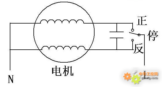

如果是单相220V电容式电机,也可以将电容去掉,这样一来,从电机内部的出线就变成了3根,此时就可以使用3相220V输出的变频器了。

发表于:2017/5/31 18:06:47
回复 #4楼 pan_xiansheng
只有2个绕组怎么搞

见以下图,N端的1根线(电机内部2根线已经连接,仅能看到1根线),L端有2根出线,分别连接电容,将电容拆除,此时不就是3根线吗?

上面的图电机能转吗,不是标着正反呢吗。

单相电机,用变频器不行,但可以像电风扇那样调速。也可以通过电磁滑差离合器方式调速。一个有级,一个无级。

三相异步电动机转的话是三相绕组形成旋转的磁场,互差120度,然后静止的转子就相当于切割磁感线,然后他会受到力的作用,然后转子就追随着旋转的磁场转起来了,理论上他是追不上的。
所以变频器带的电机需要有三相,不是需要三根线,你给的图里边只有两相,但是他为什么会转,也是形成了旋转的磁场,他是靠那个电容形成的,如果去掉电容他是转不起来的,这时候你需要用手去把他掰转他就可以转了,为的就是形成旋转的磁场。
希望对你有帮助。
