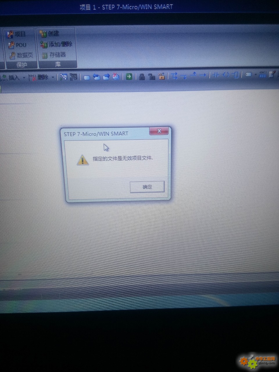

就这样有个同事发给我程序,但是我用SMART软件打不开,不过这个程序也是这个软件写的,为什么我在我的电脑打不开,

有可能是文件损坏了。

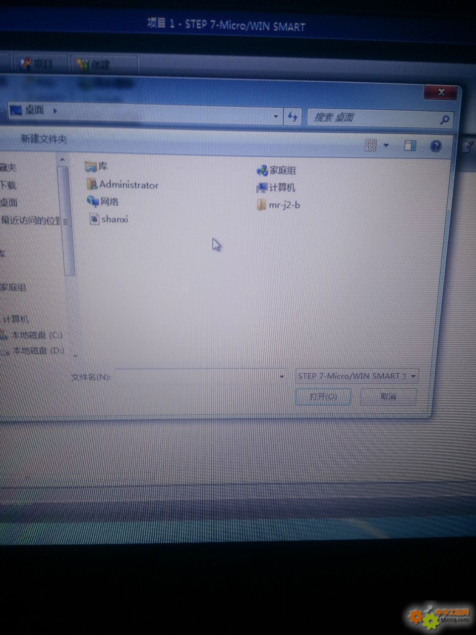

shanxi 这个是吗? 文件图标本身就不对啊,你是不是选择用其他软件打开了?

好像就是这个嘛,为什么都打不开,

有可能是导出后的文本文件呢,试试导入看

smart软件的版本问题,2.2可以开以下的,2.1开不了2.2 的

新的smart是2.2版本的

难道我要下2.2的,吗。。。

应该是版本不够的问题!
