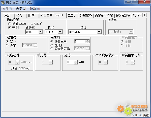

回复 #2楼 guanyumou
CP1W-CIF11不是458/422接口么?CP1H也没有内置的RS232接口啊。

发表于:2017/5/31 10:48:51
以下是引用deweg2017/5/30 21:07:22的发言:
通信选件板使用CP1W-CIF11,串口设置如下,也就是常说的无协议:
联系!腾讯扣扣149034219
