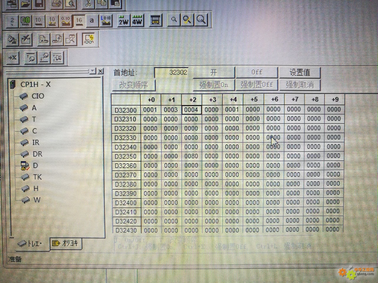

CP1H 端口2用CP1W-CIF11模块 与温控器通过PLC的(MOUDBUS RTU简易通信)连不上!
PLC本体拨码开关全部OFF,CIF11拨码开关设置为:2356-ON 14-OFF;
PLC设置端口2模式为串口网关,协议为: 9600 8 1 N,温控器上设置也是9600 8 1 N;

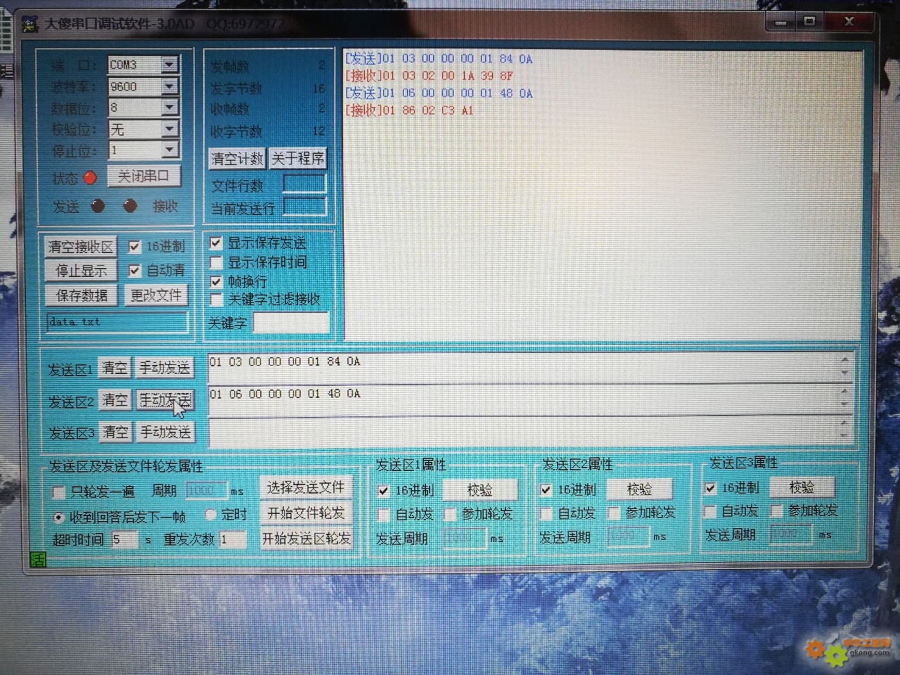

用串口调试软件正常发送接收数据,PLC程序32300-32304设置依次为:1# 3# 4# 0# 1#,发送以后32352返回的数据是80,表示没通信上!
内容如图所示,不知道问题出在哪里,请大师出来指导一下,不甚感激!

温控器的品牌和型号,只字不提,是不行的呀。

温控器WEST 8100+

串口调试温控器正常?
PLC和串口调试过没有?

发表于:2017/5/27 13:13:13
以下是引用pqsh在2017/5/27 11:50:52的发言:
串口调试温控器正常?
PLC和串口调试过没有?
调试过了,就是没有发出数据,这就奇了怪了!

问题就是plc端没数据发出

程序我是直接触发A640.00,然后在线给32300-32306分别赋值01 03 04 00 01 00 01,返回32352#80无响应!接线是cif11的rda rdb或sda sdb两组都试过!还是不行,comm灯每次触发都闪

另外,在线监视D区的时,怎么看不到自动计算的CRC呢?
