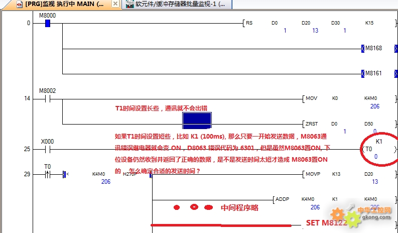

FX3U 485BD 通讯老是出错?

你的发送个数设置成K13和你设置成D20有什么区别?!

那个错误位你不需要在意,只要反馈回来的数据是OK的就好,通讯逾时经常会出现的;还有个问题你的RS指令那边的D20传输数据长度会变的?想看下你后面的程序,感觉有点糊涂!

回复 #1楼 guanyumou
这一句是 要发送不同的数据时, 向 D20 存入相应的数据个数

回复 #2楼 305456779
RS 中的 M 设置成 D20 是因为 RS 发送不同的帧时,数据长度不同,比如
LDP X0 MOV K8 D20 .... SET M8122 加速
LDP X1 MOV K12 D20 .... SET M8122 减速

发表于:2017/5/24 21:13:54
ymxu
在
2017/5/24 16:14:49
你贴出来的程序 发送个数是固定的!

发表于:2017/5/25 8:32:13
在你的t0上升沿后面串个M8121,等待发送标志位,试试

回复 #4楼 ymxu
MODBUS不是太精通,但是数据有变化的话,建议RS指令不要常通,在你数据切换好后,再导通。
