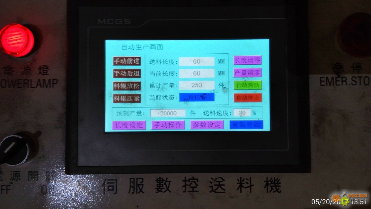

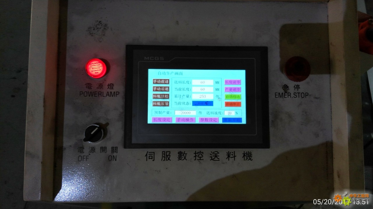

很不稳定,送料长度根本不准,即使调了一下速度,送料长度也会发生变化。怎么才能和输入值一样呢?

料是怎么夹装的

物料的装夹方式,送料机构的间隙等等都有关系,还有就是程序,误差有多少?有没有规律?

送料机构是伺服电机还是油缸送料?

还有你的释放调好没?

确实送料是伺服电机精确定位吗

料和料辊之间打滑有可能打滑

在伺服轴与外部做个刻度标记,看看是不是每次都停在同一位置,然后确定是伺服的问题还是外部连接机构的问题。

如果用的是伺服,直接找结构原因了吧!

呵呵,造成的原因太多了:
1、设备机械部件问题,比如输送轮打滑。
2、电气控制系统问题,比如伺服马达不能及时停车。
