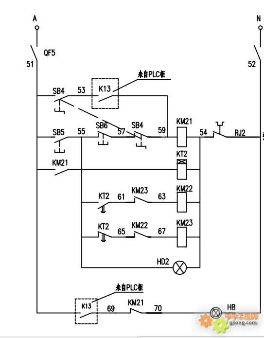

一台星三角设置如图控制, 控制电源一送电就跳闸。
当班的人员就慌了,不知道弄哪里好,怀疑空开坏了,换了还是不行。又换按钮,就差换接触器了。
我都不知道他们怎么想的。

我们接班后了解情况,由于是两地控制,当时处于转换开关在远程,所以把开关打到就地,也就是图中SB4转换开关,送电正常。然后拿万用表测量到PLC的线接地了。
将接地线路解除,机旁启动,赶紧通知恢复生产。从发生问题到结束,影响了5个小时。
事后赶紧向领导汇报,此电缆有一根接地,其他也可能有问题,做好换线的准备。

想起前几天万能铣床主轴不能启动,快进,进给都没问题,由于没图纸,我先强制启动主轴接触器,不会自锁但主轴会启动,说明主线路没问题,控制线路断了,一开始先从启动按钮查,,线路没问题,当时就想哪出问题了,还上网查了万能铣床的工作原理,原来主轴有个锁死转换开关,而这个开关安装在铣床主轴左边电器柜外,当时只是简单问下操作者按钮位置有没变换,他说没有,后来查到就是这个转换开关被旋到主轴锁死位置造成控制回路断开,只是这个选择开关安装位置我也没注意到,后来和操作者沟通应该是他在换挡的时候可能不小心碰到,后面主轴就开不起来了,,这个问题我也修了快2小时,都快吧铣床控制回路查了一遍,有时候小问题就是往复杂的方向去处理,其实还是对设备控制方式,控制原理不熟

这个电路设计有问题,转换开关的位置不对

大神你好!看了你说,一些地方我不太明白 1 把远程开关打到地 这是什么意思啊? 2 PLC线接地了是什么意思啊? 请大神讲解一下
