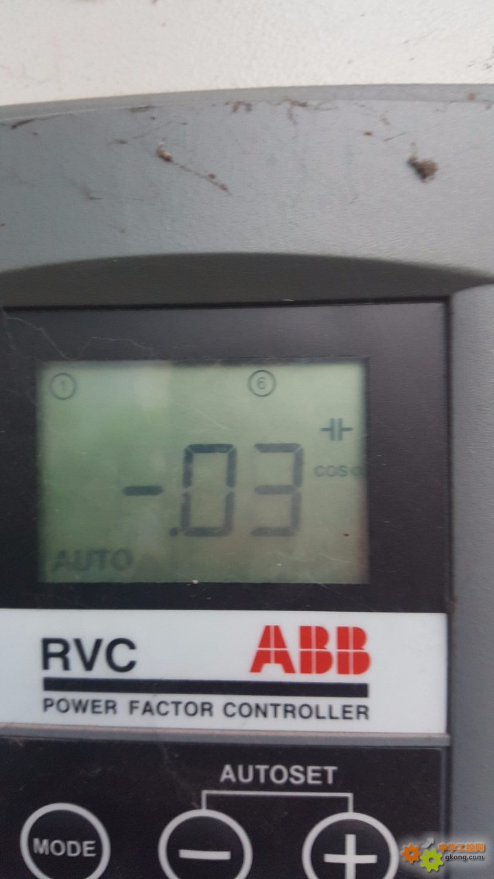

感谢解答。下图就是断开所有负载以后的控制仪屏幕上面的显示。

而且屏幕上面显示有2个回路(1和6),实际只有1个回路在投入。并且柜子只有5个电容。

发表于:2017/5/20 0:47:37
以下是引用feizjf在2017/5/20 0:42:31的发言:
把两个补偿回路人为进行断开(①和⑥),抽保险管,或者拆接触器线圈的接线都是可以的,再看看数值显示是否正常(0.9~1.0)。

这个看品牌是ABB的啊,应该没那么容易坏吧,有没有可能是里面的参数设定的有问题,再者检查下外围的电容,互感器,接线等,看有没有问题。

我单位也是ABB这补偿器,也出现此问题,补偿器内部电路有故障(换板),二是补偿电容器有坏的,容量降低的,更换后正常了。
