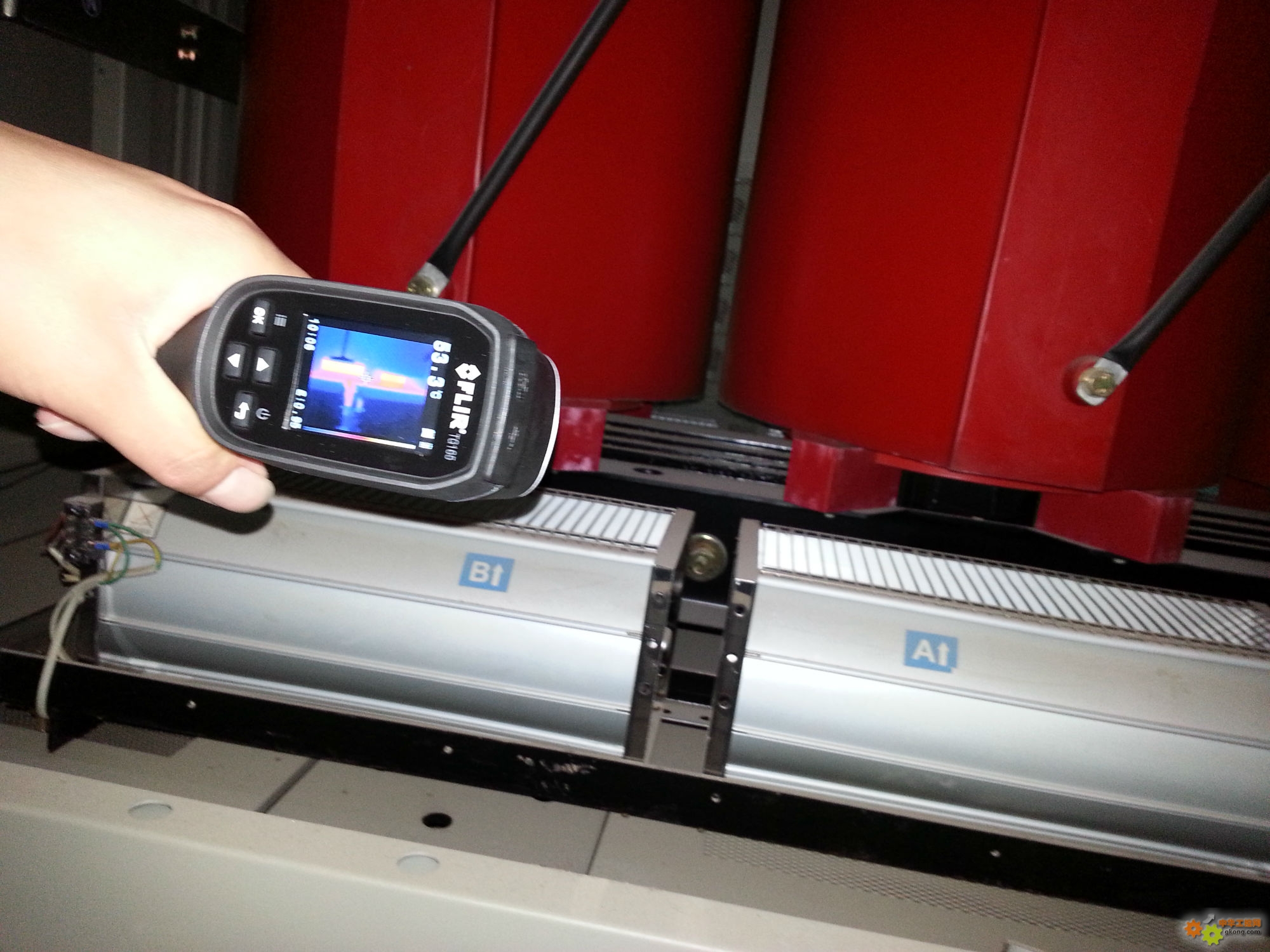

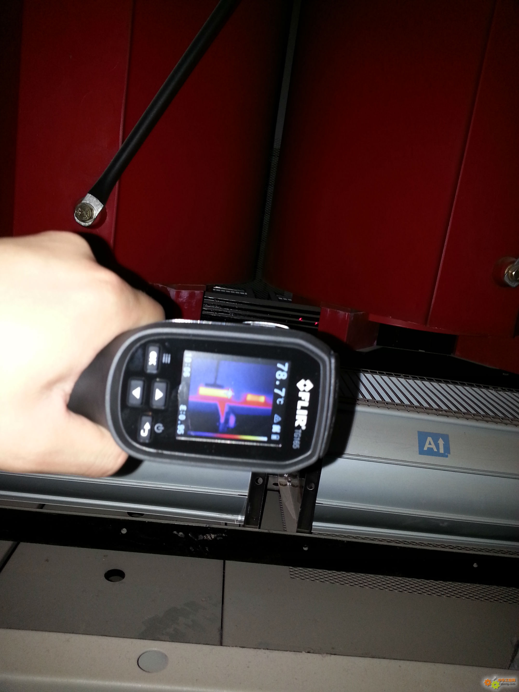

第一个是10KV/0.4KV的变压器
不好意,为了测试违规作业了,带电开柜门进行测试
干式变压器温度测试在80度左右,目前负荷的40%左右。120度运行没有问题。

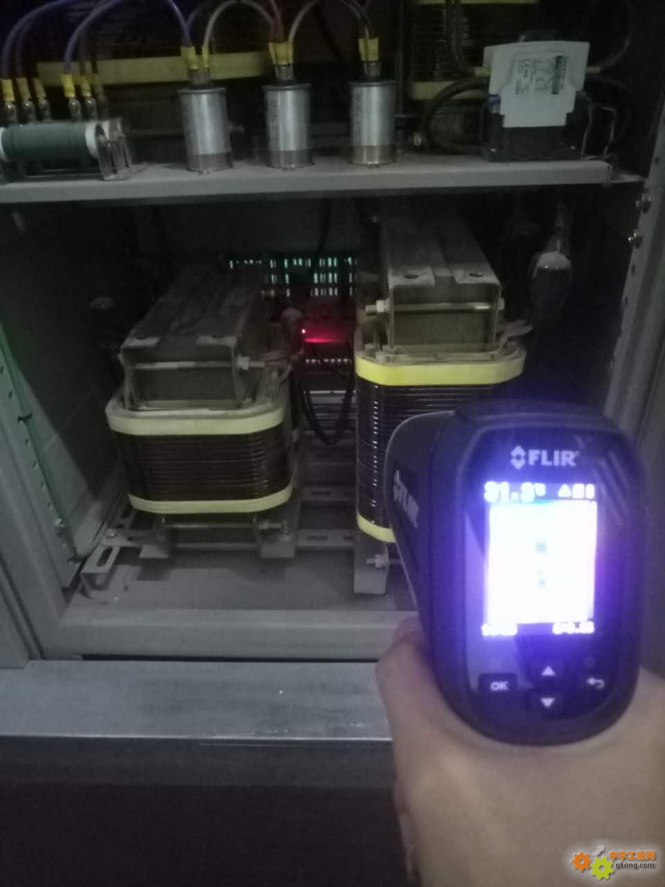

隔壁的电容补偿柜也是重点观测对象,这次少不了体检
电容柜夏天发热厉害,我是定义每月进行1次检查!

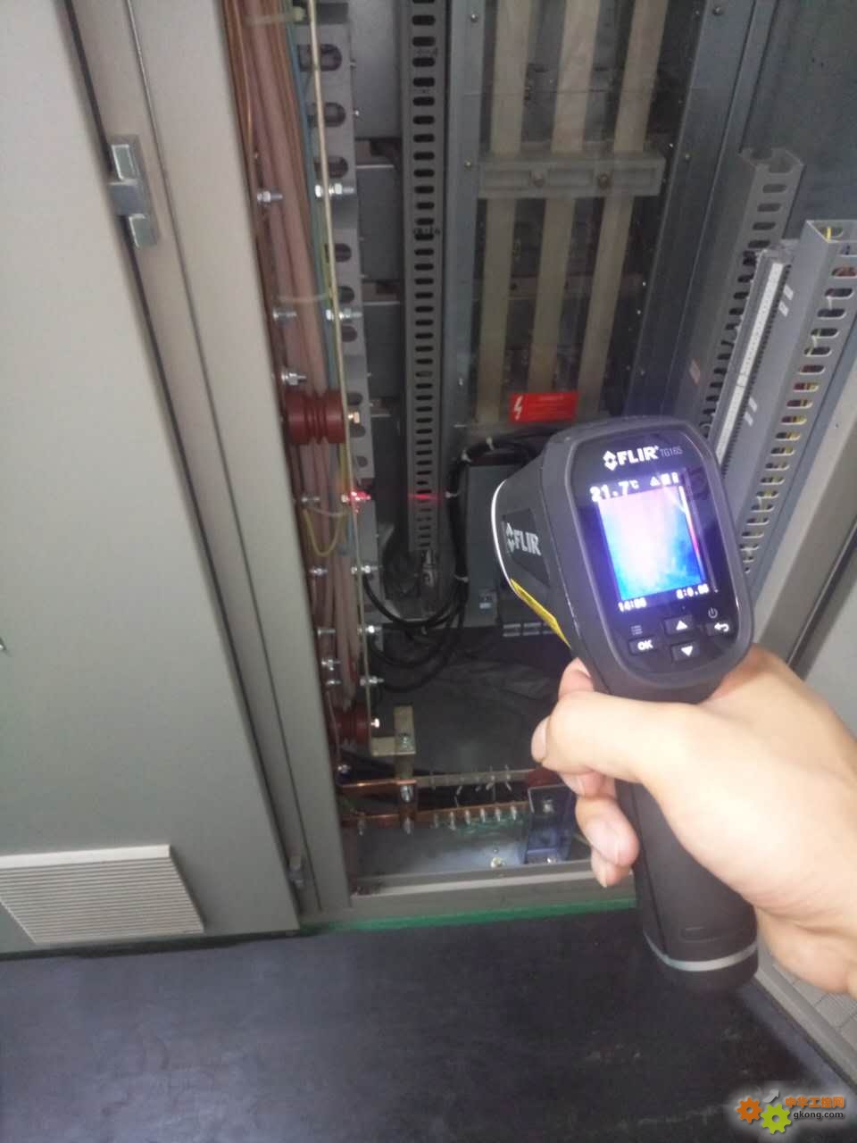

馈线柜测试

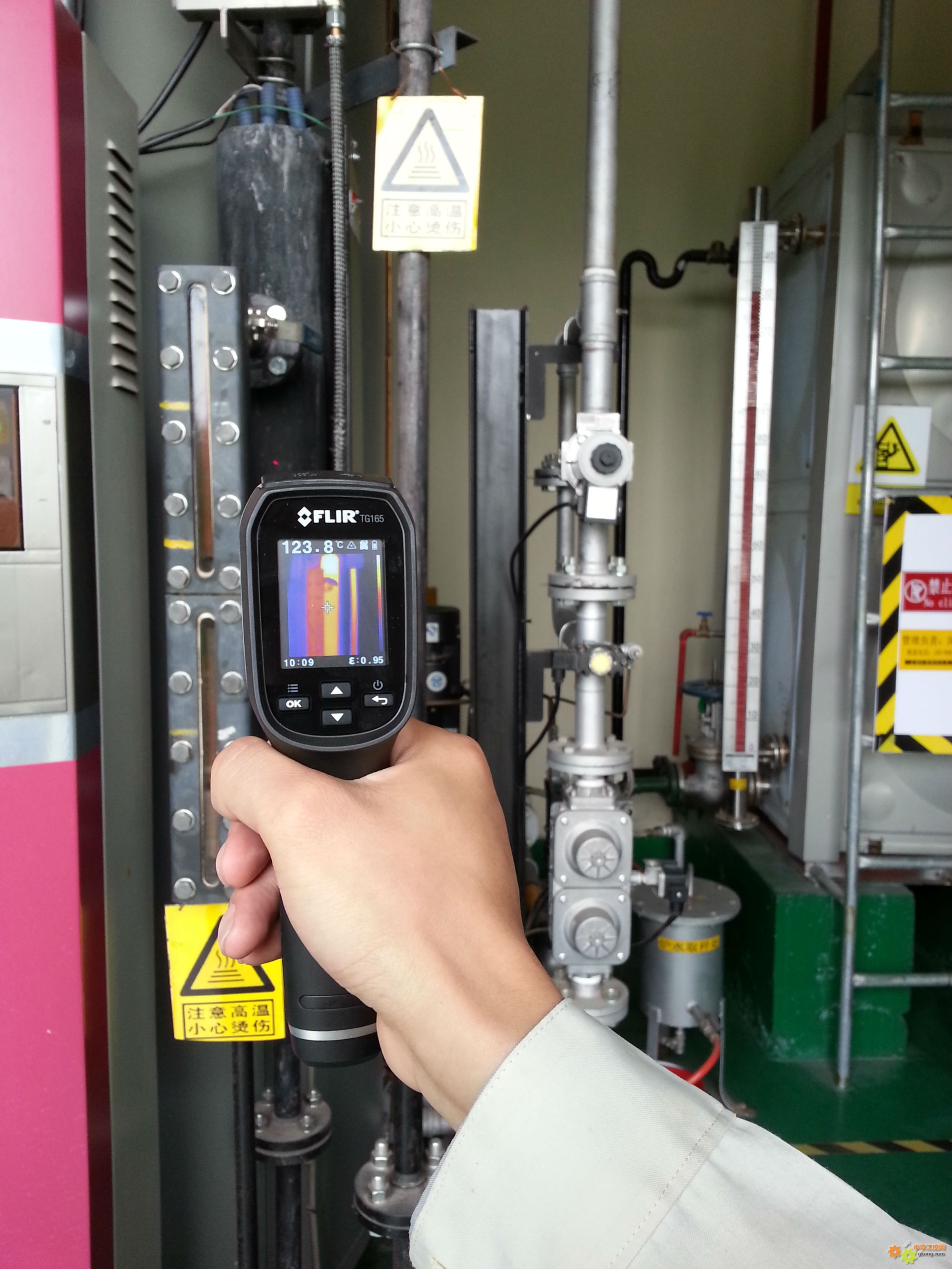

高温 蒸汽系统测试
锅炉房热天环境温度都是40-50度了,水位计现在测试120度。

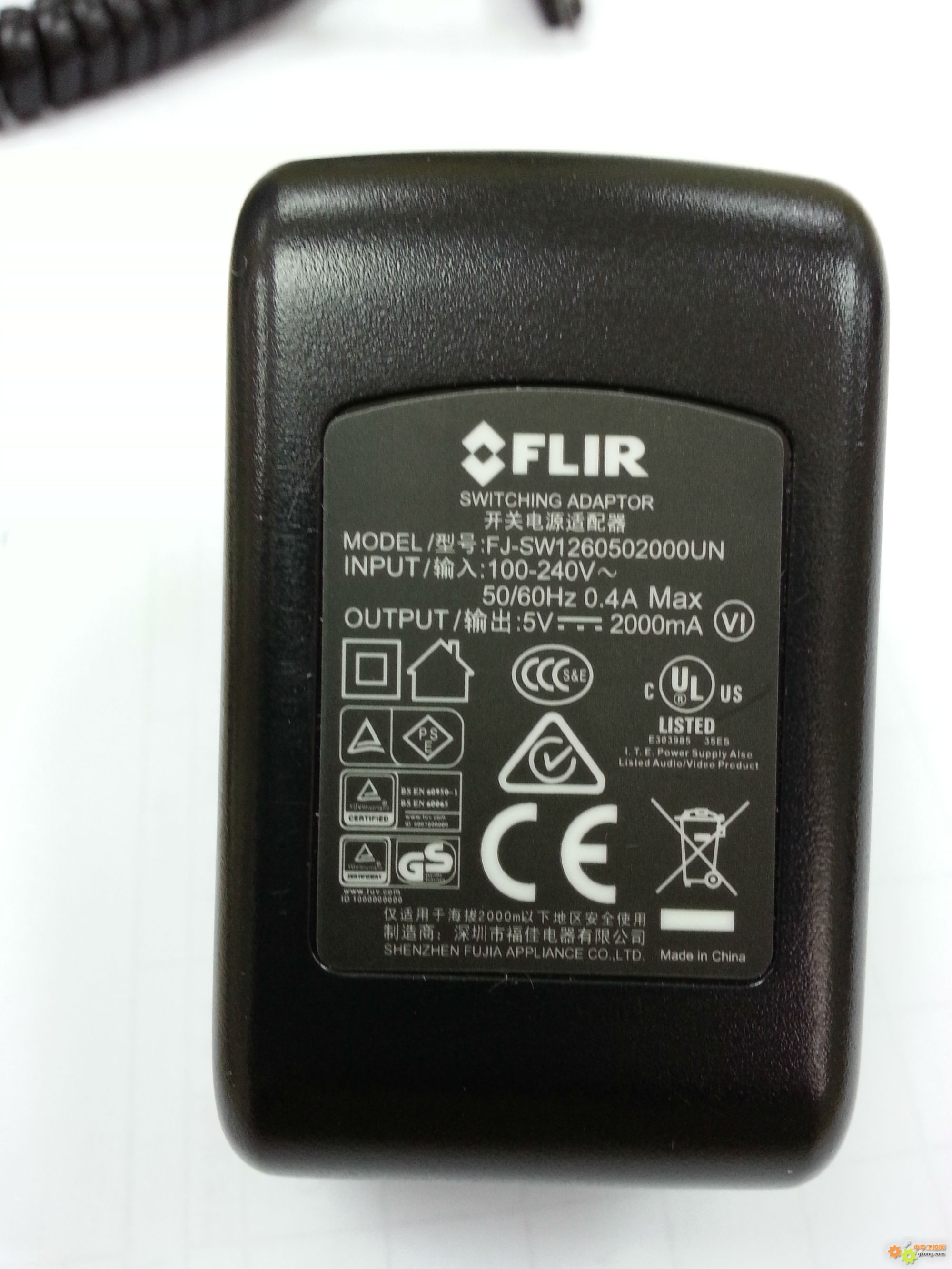

电源适配器及各种制式的转换插头都有配备,这是一个很不错的考虑,适配器是宽电源输入,不用怕插错地方了!
