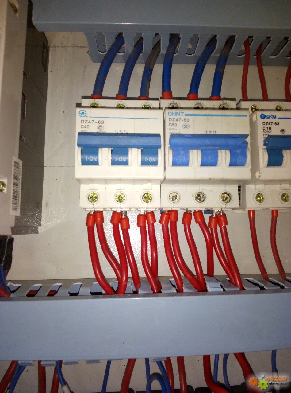

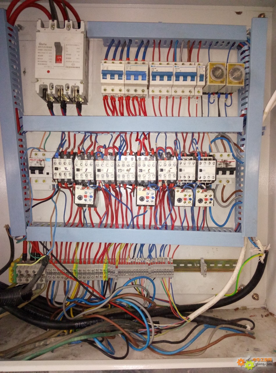

一个池子里一左一右两套搅拌机大小,型号,功率,包括电机都是一样的,柜子里是两套星三角控制第一套启动顺利没有问题,第二套星型转三角就跳闸,一个40安的是第一个的,第二个是50安的我换下来的。原来两个都是40的,时间定的是6秒转换。开始以为第二套“有问题后来排除电机,主回路,控制电路问题,剩下的要么时间设置短了,要么空开小了。问题是第一套可以顺利启动,第二套就不行了?

你把两个开关的出线对调一下,看看哪个跳,是电机?还是开关问题?肯定迎刃而解。

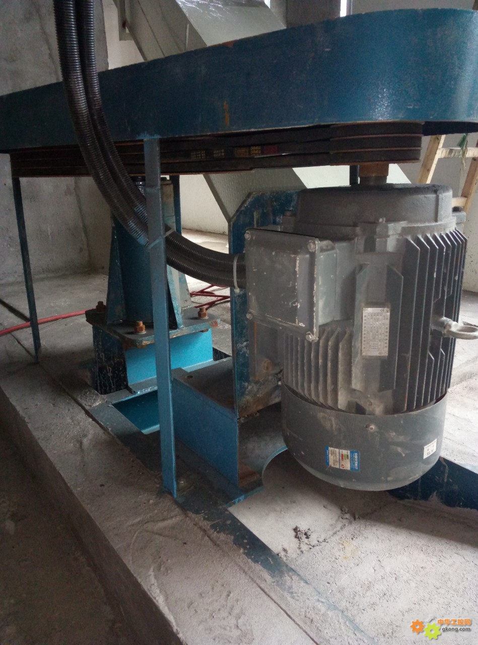

第二套的机械部分也不要忽略。

或者手动转动看看是否有卡滞问题!

电机多大,或转换时的电流如何;3楼对换接线的方法,可以一试。

简单,代换法搞定,把1号电机的接线拆除了,装到2号控制箱上不就知道是线路的问题还是电机的问题咯?

机械卡滞造成的吧

在说下负载是新没备,15千瓦的电机,用手可以盘动,对调法我也试过,换线换到第一套还是会跳,机械,电器都排除过,就换了大点的空开就可以了,

测下2套设备的电流。
