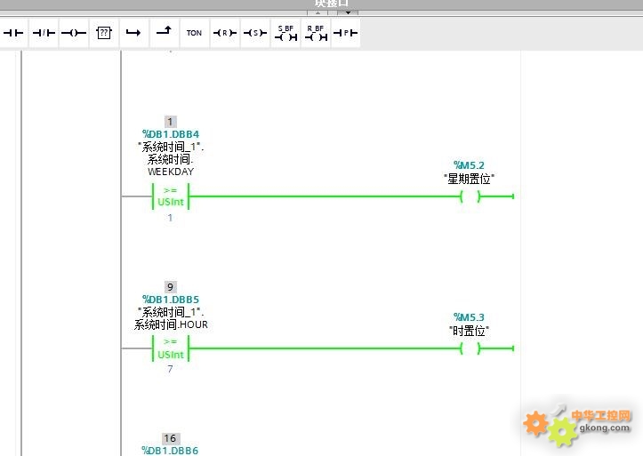

。。。。。。 平时也不做这个催款程序的(时间锁)
这一次需要做,我想好简单,和电脑同步一下时间。
再读取系统时间,比较指令输出。打完收工。

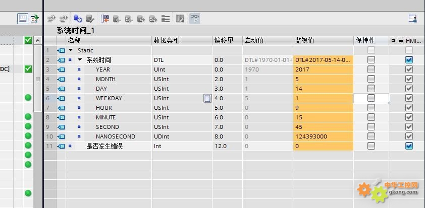

程序写完之后,我不太放心,就上线监控了一下,
年 , 月 , 日 , 星期 ,都对。
就是时间不对,相差8小时。
在线诊断里面又显示时间是对的(看我的图) 。。。。 晕了。
肯定哪里出问题了。知道的师兄提点一下呢。

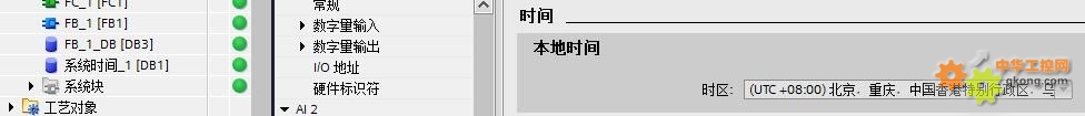

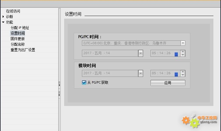

。。。。。 发完帖子我看那个系统诊断里的的时间好像也不对。
5:14 现在是下午 , 应给是 17:14 才对啊。
我去看了一下PLC 系统组态里的时区设置,应该
是对的呀 。 大家帮我看看

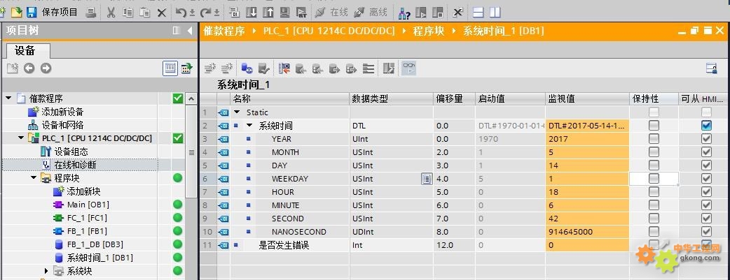

。。。。。。 解决问题 。
错误之处在于我调用的指令块不对。
我刚开始调用的是: RD_SYS_Y
应该调用:RD_LOC_T 才是对的 。
现在的所有时间都是对的了 。
唯一的一个问题没有解决:在线诊断里
现实的时间格式 5:14 分那个格式是不对
的,不知道什么原因。

应该读取本地时间而不是系统时间?

。。。。。对的 。
搞来搞去都不行, 后来到西家官网“找答案”里面
建议读取本地时间。
然后我改了一下,一切OK 。
