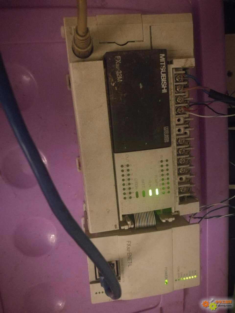

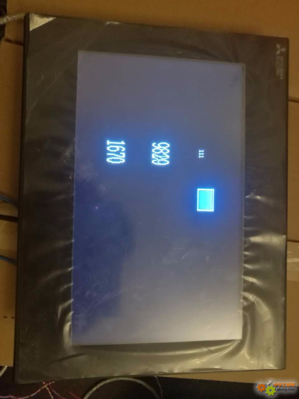

最近有一些小伙伴询问关于三菱plc与触摸屏以太网通讯的问题,那么下面就以三菱FX系列PLC与触摸屏GS2000系类的通讯为例来说说。希望大家看完之后能够有所收获!
硬件: 1.触摸屏(GS2110-WTBD)
    2.网络模块(FX3U-ENET-L)
    3.FX3U控制器,
软件:   1.GT Designer3
      2.FX3U-ENET-L组态工具
     3.GX-WORKS2
实物图:

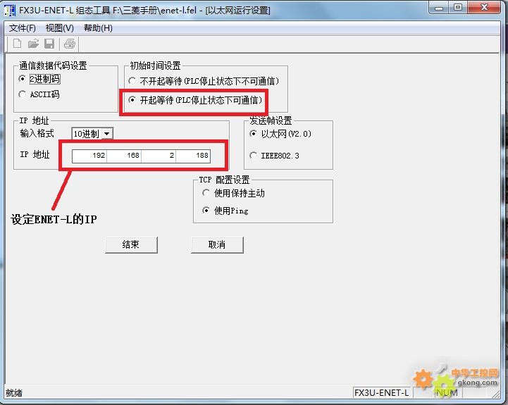

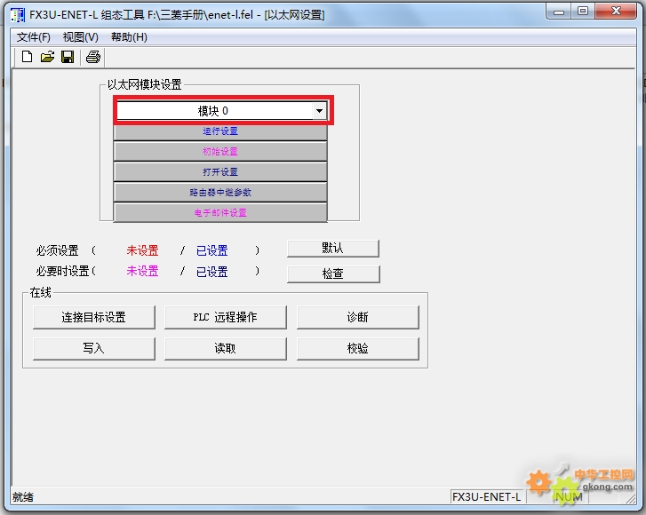

1.在三菱FX3U-ENET-L组态工具,具体设置如下图:
2.设定IP

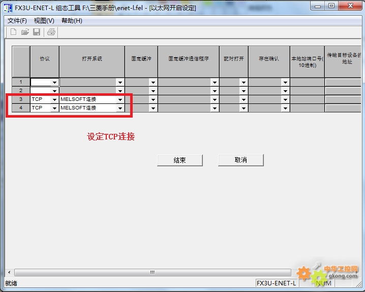

设3.设定TCP,MELSOFT连接

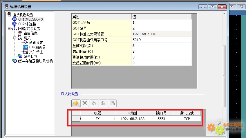

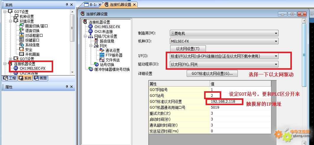

4.设置触摸屏IP和站号
5.以太网设置,添加PLC的IP地址

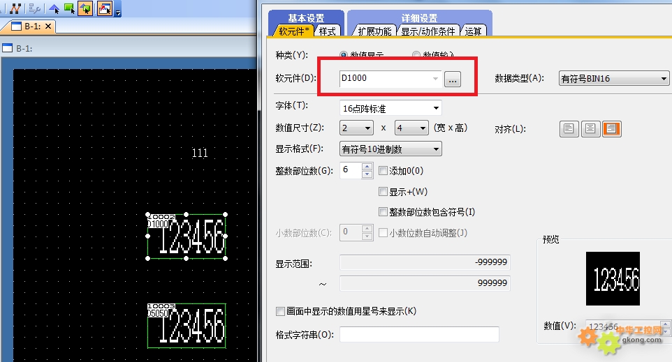

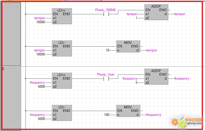

6.建立PLC程序
7.建立数据变量
